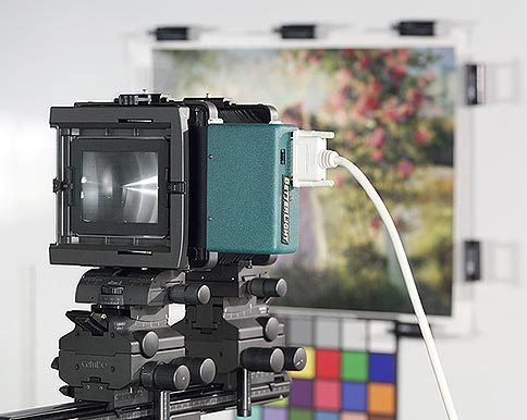

La firma BetterLight ha desarrollado un respaldo de escaneado de imagen capaz de ofrecer imágenes capturadas en RGB con una resolución de 10.200x13.600 píxeles. El respaldo Super 10K-HS está diseñado para montarse en una cámara de formato 4x5 o en cualquier cámara capaz de utilizar soportes para película de 4?x5?, y proporciona una superficie de captación de 72x96mm

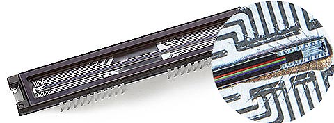

Para la captura cuenta con un sensor trilineal que recibe información en los tres colores básicos para cada píxel, lo que redunda en una imagen sin interpolación de color y libre de moiré u otros artefactos digitales de proceso de imagen. Los archivos así generados tienen un tamaño de 794 MB, con una profundidad de color de hasta 48 bits RGB. El principio de funcionamiento es exactamente el mismo de un scanner convencional; el sensor con tres captadores lineales, uno para cada color, se desplaza a una velocidad variable, de forma que la imagen es captada tres veces, una con cada uno de los captadores. Esto limita un poco su campo de aplicación, pero ofrece sin lugar a dudas imágenes de una calidad inigualable por ningún otro medio.
CCD Trilinear
El mayor problema de utilizar este respaldo radica en su extremo poder de resolución, superior a la de muchas ópticas del mercado. Puede capturar imágenes con una resolución de 70 pares de líneas por milímetro con un contraste del 60%, superando así a muchas ópticas. Este respaldo se ha diseñado a petición de museos e instituciones similares, que necesitan obtener imágenes de muy alta resolución y tamaño de archivo.
El nuevo Super 10K-HS ofrece un rango de sensibilidades que va de los 64 a los 1000 ISO, tiempos de escaneado 1/8 a 1/120 de segundo por línea (tarda del orden de dos minutos en tomar una fotografía completa) e incluye un disco duro de 40 GB para el almacenaje de las fotografías, que puede ser substituido por uno de 80 GB de forma opcional. Además, es compatible con el sistema de perfiles ICC.
Este respaldo de escaneado estará disponible para su comercialización a finales de marzo, aunque su precio puede resultar algo alto para su uso por parte de fotógrafos particulares, ya que rondará los 23.000 dólares.
