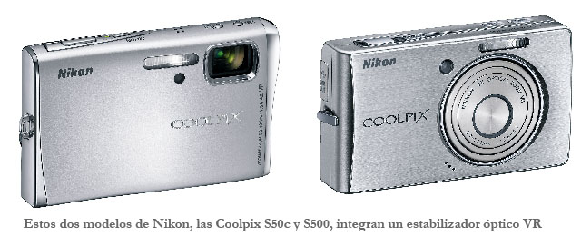

Desde aquí y como reflejo de la primera marca en ofrecer un sistema VR óptico en una cámara compacta en toda la historia de la fotografía, la Nikon Zoom 700VR QD .Nos gustaría poner un poco de orden y claridad en este apartado cada vez mas tenido en cuenta por el usuario.

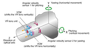

VR
La función de este sistema era evitar que a la hora de usar teleobjetivos muy largos, el más leve movimiento de la cámara se transmitiera a la imagen provocando fotogramas movidos (más comúnmente “trepidados?) ya que con aperturas tan bajas sólo se podía disparar a velocidades altas en muy buenas condiciones de luz.
Poco a poco, Nikon y Canon fueron introduciendo más ópticas con sistema VR para responder a las demandas de profesionales de naturaleza y deportes.
Las ventajas de incorporar el sistema VR en la óptica son obvias: En primer lugar, al tratarse en muchos casos de teleobjetivos, la simple geometría nos indica que un leve movimiento de la cámara se traduce en un apreciable desplazamiento del extremo de la óptica. El sistema VR óptico dispone de sensores en la propia lente, de modo que detectan el movimiento real de la misma al instante.
En segundo lugar, al no depender de la cámara usada, el fotógrafo puede ver en tiempo real la imagen a través del visor, detectando visualmente el momento en el que el sistema esta actuando y asegurando por lo tanto el disparo.
Finalmente, al ser ópticas estabilizadas, los sistemas están específicamente ajustados para cada una en particular, obteniendo los resultados mas óptimos en cada caso.
Y además, son compatibles tanto con las cámaras digitales como con las reflex de película de 35mm. De ahí que podamos concluir sin duda alguna que son los mejores sistemas de estabilización de imágenes posibles. El único pero es que cada óptica deberá llevar su estabilización y por tanto debemos pagar el coste extra de su inclusión en la misma. Claro que lo bueno se tiene que pagar.
