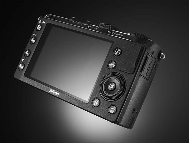

Construcción
El cuerpo de la COOLPIX A, está revestido por una aleación de aluminio, con un recubrimiento de una aleación de magnesio en su parte superior. Con su empuñadura cuero sintético los unos diales cortados de un bloque metálico, la COOLPIX A transmite muy buenas sensaciones. Estamos ante una cámara Premium en la que se han cuidado mucho los detalles de diseño.
En el dial superior encontramos el dial de modos, con él podemos acceder, de la misma forma que en una réflex a los ajustes P, S, A y M. La posición U1 y U2 se reserva para disponer inmediatamente de ajustes de cámara que guardamos previamente. Además encontramos una posición de automático y otra reservada para los modos de escena.
Cuenta también con dos botones de función que pueden programarse para evitar pasos por los menús en aquellas funciones habituales para nosotros.
Su pantalla de 7,5 cm (3") tiene una resolución de 921.000 puntos. La interfaz gráfica de los menús es como la que encontramos en los modelos réflex de Nikon, por lo que hacerse con la cámara para aquellos que hayan manejado una DSLR será algo intuitivo. Esta comodidad hará que la COOLPIX A sustituya en ocasiones a nuestra réflex de gran tamaño.
