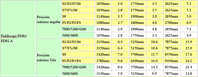

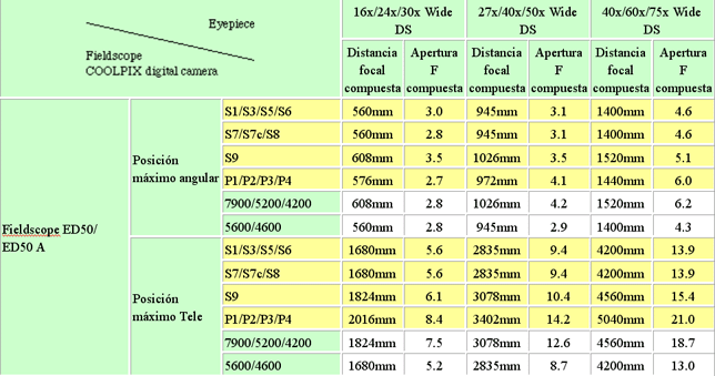

Apertura F compuesta y distancia focal compuesta en combinación con las cámaras digitales COOLPIX
taula1 3
Es mas recomendable usar la posición de Gran Angular cuando combinamos una cámara compacta Nikon Coolpix con un Fieldscope de Nikon.
taula2 3
Del mismo modo, puede resultar difícil obtener un enfoque correcto si hacemos uso de la función de enfoque automático de la cámara – mas conocida por AF o Auto Focus – con lo que se recomienda tomar mas de una fotografía de cada motivo en cuestión.
taula3 3

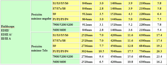

Apertura F y distancia focal en combinacióncon las cámaras reflex digitales de Nikon
taula4 4
*El ángulo de imagen de las cámaras SLR con formato de 35mm difiere del de las cámaras digitales SLR debido a la diferencia de tamaño de las imágenes capturadas. La distancia focal equivalente en 35mm es 1,5 veces (2 veces en el caso de usar el recorte en alta velocidad de la Nikon D2X/s) de la distancia focal de la óptica usada.

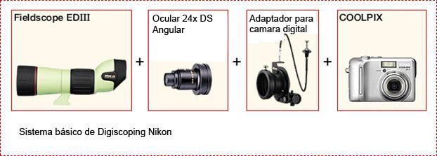

Sistema Digisc
