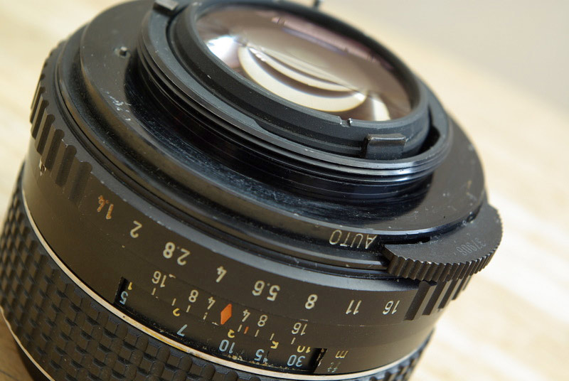

Fernanditoshop Publicado 11 de Enero de 2011 Compartir Publicado 11 de Enero de 2011 esta mañana mi mama ha estado de limpieza de armarios, mi padre era un gran aficionado a la fotografia y un gran aficionado a comprar cosas en el rastrillo, tras encontras 2 cajas de zapatos llenas de boligrafos de marca como parker montblanc... mi mama encontro 2 estuches de objetivos con un 35mm 2.8 y un 135mm 2.8 al parecer sin extrenar son super antiguos de una marca que jamas la escuche. hansa. es este. la imagen de google. pero en vez de poner accura pone hansa. como puedo usar estos obetivos enmi beneficio vendiendolos? los podria usar en mi d60 con algun adaptador? invertiros y usarlo para macro... es una pena porque estan sin usar. Enlace al comentario Compartir en otros sitios web Mas opciones de compartir...
akistoiyo Publicado 11 de Enero de 2011 Compartir Publicado 11 de Enero de 2011 Primero hay que saber que montura lleva para buscar el adaptador correspondiente, para ello pon una foto de su parte posterior a ver si alguien identifica la montura, aunque tendrás que usarlos siempre en manual y no te harán medición alguna. Invertir siempre e3s una posibilidad. Saludos. Enlace al comentario Compartir en otros sitios web Mas opciones de compartir...
Fernanditoshop Publicado 11 de Enero de 2011 Autor Compartir Publicado 11 de Enero de 2011 pues yo tengo el presentimiento de que puede ser de una yashica... porque mi padre le gustaba mucho esa marca, aquii subo la foto echa con la camara del portatil. a ver que me decis. Enlace al comentario Compartir en otros sitios web Mas opciones de compartir...

akistoiyo Publicado 11 de Enero de 2011 Compartir Publicado 11 de Enero de 2011 La montura que llevan tus objetivos, según tu foto, no son M42. La M42 era una simple rosca que era válida para todas las cámaras, podías usar cualquier objetivo de cualquier marca, con cualquier cámara, luego sacaron las bayonetas para que tuvieras que morir a objetivos originales de la marca de la cámara. Saludos. Enlace al comentario Compartir en otros sitios web Mas opciones de compartir...
Martincho Publicado 11 de Enero de 2011 Compartir Publicado 11 de Enero de 2011 Akis (para que me sea mas facil). Si miras la pagina que le pase, en dicho esquema aparece su objetivo designado con la montura M42. Otra cosa es que el cuadro este equivocado. Saludos. Enlace al comentario Compartir en otros sitios web Mas opciones de compartir...
akistoiyo Publicado 11 de Enero de 2011 Compartir Publicado 11 de Enero de 2011 Ya veo que en el listado aparece como M42, también llamada rosca universal, pero le veo en la foto unas aletas que me parecen más propias de una bayoneta. Haz una nueva foto, Fernanditoshop, poniendo el objetivo lateralmente para que se aprecie mejor si llevas los hilos de una rosca normal, como si fuera un tornillo grande, intenta que tenga algo más de calidad para verlo bien. Para que te hagas más idea, este es un objetivo con rosca M42: Enlace al comentario Compartir en otros sitios web Mas opciones de compartir...
Fernanditoshop Publicado 11 de Enero de 2011 Autor Compartir Publicado 11 de Enero de 2011 Aki la foto que me pedias, no tiene rosca. UN saludito!! Enlace al comentario Compartir en otros sitios web Mas opciones de compartir...
Fernanditoshop Publicado 12 de Enero de 2011 Autor Compartir Publicado 12 de Enero de 2011 la rosca es de yashica, mi madre sigue de limpieza y a encontrao una yashica fx-3 super 2000 y va con los 2 objetivos encontrados. donde puedo encontrar el adaptador de yashica a nikon? Enlace al comentario Compartir en otros sitios web Mas opciones de compartir...
akistoiyo Publicado 12 de Enero de 2011 Compartir Publicado 12 de Enero de 2011 Vale, ya está claro. Entonces tienes que buscar un adaptador de Contax-Yashica (es la misma montura) a Nikon, Una busqueda en Google me da esto: http://www.fatuarte.es/tienda/product.php?id_product=207 Lógicamente no te puedo decir como son de serios. Saludos. Enlace al comentario Compartir en otros sitios web Mas opciones de compartir...
Fernanditoshop Publicado 12 de Enero de 2011 Autor Compartir Publicado 12 de Enero de 2011 Vale, ya está claro. Entonces tienes que buscar un adaptador de Contax-Yashica (es la misma montura) a Nikon, Una busqueda en Google me da esto: http://www.fatuarte.es/tienda/product.php?id_product=207 Lógicamente no te puedo decir como son de serios. Saludos. Muchas gracias! x todo. un saludo. Enlace al comentario Compartir en otros sitios web Mas opciones de compartir...
