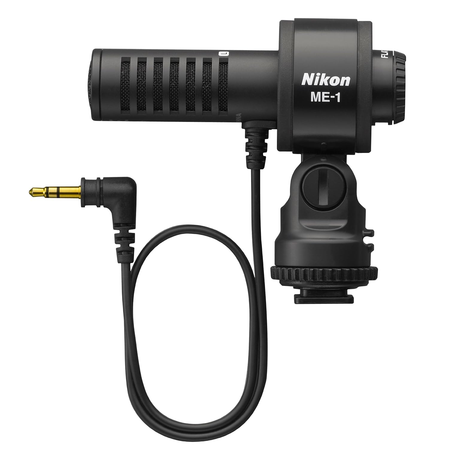

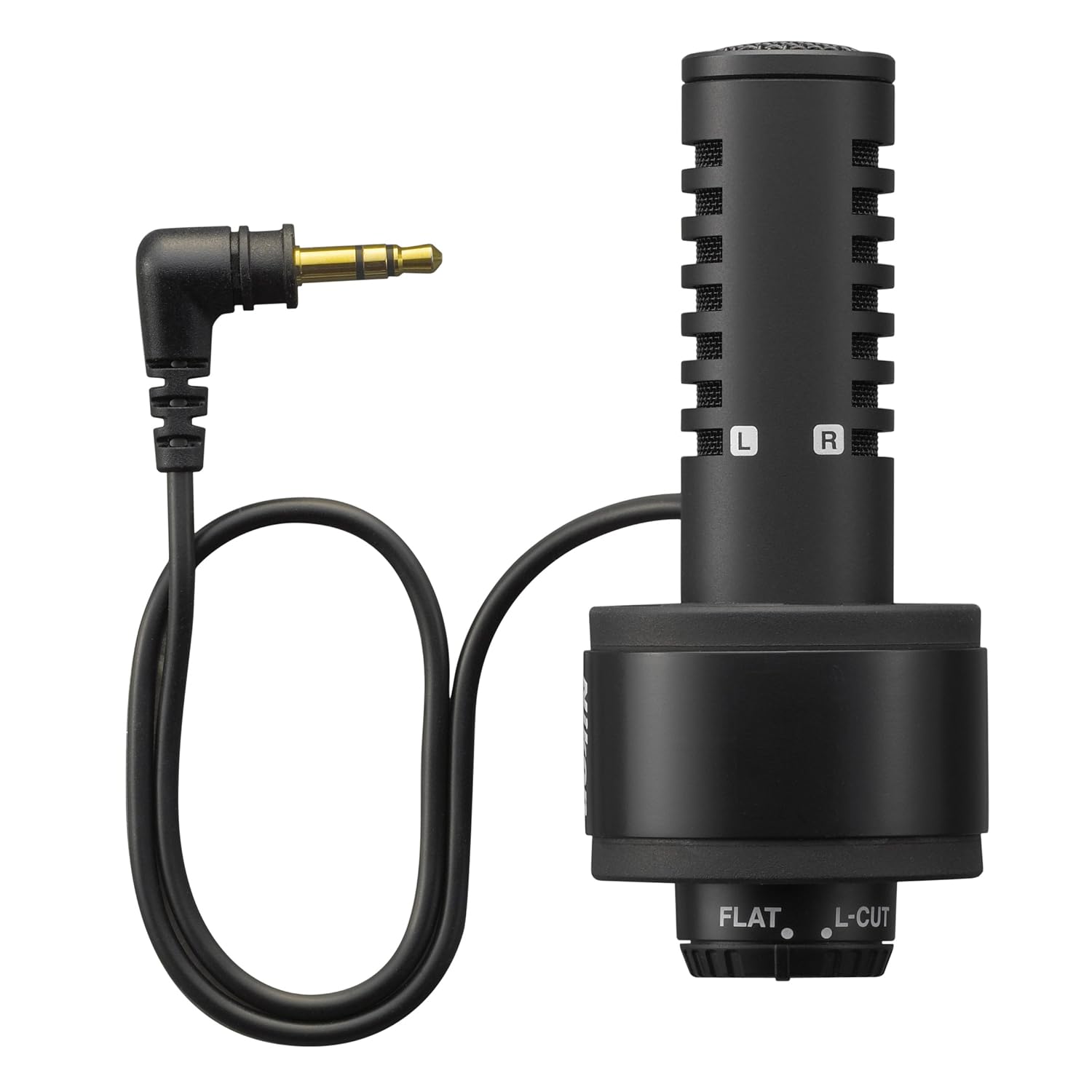

kromac Publicado 28 de Noviembre de 2011 Compartir Publicado 28 de Noviembre de 2011 (editado) Visto esos precios ¿por qué no te planteas el original? Micrófono ME-1 http://www.nikon.es/es_ES/product/accessories/slr/slr-connectivity/audio-video/me-1-microphone en BHPHOTOVIDEO lo tienen por 139dólares, al cambio sería algo menos, si conoces a alguien que vaya a New York... http://www.bhphotovideo.com/c/product/764279-REG/Nikon_27045_ME_1_Stereo_Microphone_with.html Editado 28 de Noviembre de 2011 por kromac Citar Enlace al comentario Compartir en otros sitios web Mas opciones de compartir...
franacecru Publicado 28 de Noviembre de 2011 Autor Compartir Publicado 28 de Noviembre de 2011 kromac me lo he planteado ¿pero será 100% funcional en otra maquina? Tengo una VideoCam Sony a la cual tambíen colocaría el microfono. Si es así, es muy buena opción. _MAT_ ¿entonces que diferencias me puedo encontrar en esas situaciones que planteo con esos microfonos? No se si decantarme por el Stereo ó con el Mono va sobrado. Gracias Citar Enlace al comentario Compartir en otros sitios web Mas opciones de compartir...
kromac Publicado 28 de Noviembre de 2011 Compartir Publicado 28 de Noviembre de 2011 (editado) El micrófono Nikon es un jack φ 3,5mm estereo, entiendo que como el de cualquier micrófono de cascos), esta tarde cuando llegue a casa pruebo con el micrófono de los cascos. Habría que ver que conexión tiene la VideoCam. Yo estuve viendo el tema de micrófonos cuando me compré la cámara, los 100 y pico euros del NIKON ME-1 me echaban para atrás, vi micrófonos por 60-90 euros, eso sí mas grandes porque había que poner una batería, en cambio el del Nikon se alimenta de la propia cámara. Editado 28 de Noviembre de 2011 por kromac Citar Enlace al comentario Compartir en otros sitios web Mas opciones de compartir...
franacecru Publicado 28 de Noviembre de 2011 Autor Compartir Publicado 28 de Noviembre de 2011 (editado) Supongo que la cámara también es jack 3,5 no lo puedo comprobar porque la tiene mi padre. Pero eso es lo que me preocupa, el echo que se alimente de la Nikon, ¿Podra con una no Nikon? Haber si alguien que lo tenga puede resolver la duda. Editado 28 de Noviembre de 2011 por franacecru Citar Enlace al comentario Compartir en otros sitios web Mas opciones de compartir...

Feito Publicado 29 de Noviembre de 2011 Compartir Publicado 29 de Noviembre de 2011 - El Rode VideoMic Pro es hipercardioide, donde apuntes pillara el sonido, más no por otra parte captará todo los ruidos de manipulación que hagas con la cámara, si puedes pillarte el antiviento para exteriores ganarás mucho. No entrará ambiente. - El Rode Stereo, en absoluto es estereo, segun las especificaciones es casi igual que el anteriror. En altas frecuencias y en bajas se comporta como un cardioide ancho. La coberturá será mas cercana y algo mas ancha, No tendrás ruido de manipulación. Entrará ambiente. - El Nikon ME-1 da muy pocas especificadiones técnicas (ya de por si no me fio) solo dice que tiene dos "canales" y que es direccional, no dice como se comporta en frecuencias y el tipo de par que lleva, ya sin datos lo rechazaría. Opinión mía, pues olvidate del estereo por que te puede hacer una jugarreta por que no todos los pares stereo se pueden pasar a mono y es posible que te haga un filtro peine y te coma unas cuantas frecuencias. Yo elegiría o bien el Rode VideoMic Pro si buscas algo como una pertiga o el Rode Stereo si buscas abrir más la captación. Espero que te haya ayudado, pero el micro perfecto no existe :/ Citar Enlace al comentario Compartir en otros sitios web Mas opciones de compartir...
