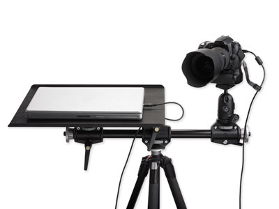

IRR Publicado 17 de Octubre de 2012 Compartir Publicado 17 de Octubre de 2012 Tienes esta opción: http://www.amazon.es...26476211&sr=1-1 que sumada a esta: http://www.amazon.es...486312&sr=1-287 Y tendrás aproximadamente esto: No se si es lo que pretendes o estás buscando, pero es lo que tengo al respecto. Un saludo. Citar Enlace al comentario Compartir en otros sitios web Mas opciones de compartir...
SergiBoix Publicado 17 de Octubre de 2012 Autor Compartir Publicado 17 de Octubre de 2012 Hola, gracias por las respuestas, les hecho un ojo, aunque creo que no es lo que busco, me refiero a tener la camara en el tripode y en un soporte a parte el ipad, pero tambien desde el tripode...no se si me explico bien... Citar Enlace al comentario Compartir en otros sitios web Mas opciones de compartir...
