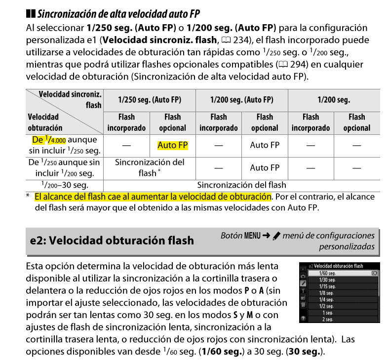

cypnagaj Publicado 4 de Junio de 2015 Compartir Publicado 4 de Junio de 2015 Hola, Xeixo1357: ¿Serías tan amable de probar el HSS (auto FP) con tu D7100 y contar el resultado? Yo tengo un problema con el HSS (auto FP) y la D600. En principio me funciona todo menos el HSS (aunque no he probado a usar el flash como esclavo ni como máster, sino como flash único, montado en la zapata). Puedes ver, si quieres: http://www.nikonistas.com/digital/foro/index.php?showtopic=365297 Teóricamente tu cámara sí es compatible con ese flash, y, por lo tanto, también con su HSS (auto FP). Me harías un favor si me contases el resultado del HSS, porque no sé qué hacer con mi flash. Saludos Enlace al comentario Compartir en otros sitios web Mas opciones de compartir...

cypnagaj Publicado 5 de Junio de 2015 Compartir Publicado 5 de Junio de 2015 Te respondo al MP, como pides. De todos modos, el auto FP se pone en la máquina Nikon (en los menús de la configuración, en horquillado del flash), no en el flash. El flash lo detecta automáticamente. El flash déjalo en iTTL y en auto-zoom. Sin más configuraciones. Pon también, mejor me parece a mí, en la máquina iso auto. Pon el dial de la Nikon en modo S (prioridad a la velocidfad de obturación), y selecciona velocidades brevísimas con la rueda trasera derecha. Me imagino que idealmente es preferible usar un objetivo luminoso. Pero supongo que un zoom o un tele también ayuda a reducir la profundidad de campo. Te copio lo que dice el manual de mi máquina (D600) sobre cómo poner auto FP (HSS) en la máquina. Aquí la primera página. Enlace al comentario Compartir en otros sitios web Mas opciones de compartir...
cypnagaj Publicado 5 de Junio de 2015 Compartir Publicado 5 de Junio de 2015 Aquí la segunda página esencial: Saludos y gracias. Enlace al comentario Compartir en otros sitios web Mas opciones de compartir...
