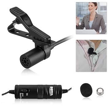

Gambinoh Publicado 2 de Marzo de 2016 Autor Compartir Publicado 2 de Marzo de 2016 yildori, tiene muy buena pinta, supongo que lo puedes enganchar sobre la cámara a modo de micrófono direccional de alta calidad estéreo o bien usarlo como grabador unido a un micro de corbata. De todas formas el presupuesto no me da para un aparato tan caro en este instante. Soul of Ice, no veo donde está el riesgo, por un lado estoy grabando todo con el propio micrófono estéreo incorporado de la cámara en interior, por otro tendría una segunda grabación en formato WAV a través del micrófono de corbata omnidireccional. Si se apagara el smartphone o la grabadora, aún seguiría teniendo el audio del vídeo de alta calidad. Lo que sí podría ser una buena idea es engancharlo directamente a la cámara, que para una entrevista con plano fijo en trípode va perfecto, ¿pero que hago si tengo que grabar a la persona en movimiento? Si quiero hacerle un plano general mientras habla y se mueve el cable queda feo. Contar con dos audios es una buena idea. No quiero parecer cutre, pero me veo más comprando esta grabadora y un micro BOYA BY-M1. + Respecto al micrófono de corbata... Debería de poder enchufarse en cualquier grabadora con salida de micrófono, ¿verdad? Me refiero al Boya By-M1, o al famoso Rode SmartLavPlus. Enlace al comentario Compartir en otros sitios web Mas opciones de compartir...

amcfauna Publicado 15 de Junio de 2016 Compartir Publicado 15 de Junio de 2016 yildori, tiene muy buena pinta, supongo que lo puedes enganchar sobre la cámara a modo de micrófono direccional de alta calidad estéreo o bien usarlo como grabador unido a un micro de corbata. De todas formas el presupuesto no me da para un aparato tan caro en este instante. Soul of Ice, no veo donde está el riesgo, por un lado estoy grabando todo con el propio micrófono estéreo incorporado de la cámara en interior, por otro tendría una segunda grabación en formato WAV a través del micrófono de corbata omnidireccional. Si se apagara el smartphone o la grabadora, aún seguiría teniendo el audio del vídeo de alta calidad. Lo que sí podría ser una buena idea es engancharlo directamente a la cámara, que para una entrevista con plano fijo en trípode va perfecto, ¿pero que hago si tengo que grabar a la persona en movimiento? Si quiero hacerle un plano general mientras habla y se mueve el cable queda feo. Contar con dos audios es una buena idea. No quiero parecer cutre, pero me veo más comprando esta grabadora y un micro BOYA BY-M1. + Respecto al micrófono de corbata... Debería de poder enchufarse en cualquier grabadora con salida de micrófono, ¿verdad? Me refiero al Boya By-M1, o al famoso Rode SmartLavPlus. Super sencillo, grabadora a un bolsillo, micro y cable bien dispuestos para que no se vean ni moleste, asegurate de grabas y que se ponga a bailar si quiere. Un saludo. Enlace al comentario Compartir en otros sitios web Mas opciones de compartir...
