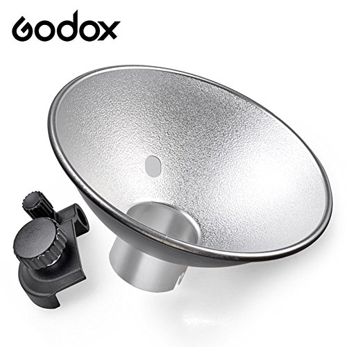

libertarian85 Publicado 13 de Septiembre de 2016 Autor Compartir Publicado 13 de Septiembre de 2016 gracias por responder, este el difusor que yo digo http://flashhavoc.com/wp/wp-content/uploads/2012/12/AD_180_b640.jpg mas bien lo orienta la luz hacia delante ya que el flash me deja un hueco por el adaptador bowens y pienso que tendré una pequeña perdida de luz , ahora compre este http://ecx.images-amazon.com/images/I/51kfKSPfprL.jpg para probar pero como dice Johny lo notare poco , aun que hice unas pruebas y el haz de luz es mas concentrado y llega mas lejos con el original Enlace al comentario Compartir en otros sitios web Mas opciones de compartir...

jonhy Publicado 14 de Septiembre de 2016 Compartir Publicado 14 de Septiembre de 2016 vale ahora te entiendo, pensaba que te referias al difusor interno, de ahi mi mensaje. te referias a la campana o reflector del flash. para empezar tienes un problema y es la bombilla del AD360, que es lo que se llama BareBulb. esas bombillas distribuyen la luz mucho mas abierta, lo que es bueno para un beauty o para un paraguas, pero en un softbox hace que las esquinas reciban mas luz que el centro. El difusor interno de los mios no llega a las esquinas para reducir el hotspot central equilibrando con los bordes. como digo son matices pero yo lo pondria sin la campana. Enlace al comentario Compartir en otros sitios web Mas opciones de compartir...

hp2 Publicado 14 de Octubre de 2016 Compartir Publicado 14 de Octubre de 2016 Libertarian, utilizo un flash hasselblad D40 antiguo con ese tipo de bombilla en un octabox de 120 y lo rellena mucho mejor que un flash cobra convencional, siempre sin la campana reflectora, esa es la gracia de estos flashes. Por otro lado, te diré que tengo un Godox octogonal, con los dos difusores y montados en un flash de estudio convencional, me da un paso entero más de luz en el centro que en las esquinas. Tengo que decir que tiene unos 4 o 5 años, seguramente los actuales son mejores. Si sigo los consejos de jonhy esta en el limite de los que se tienen que quemar, pierde dos pasos enteros Squaferan, esos de meter 3 flashes dentro de un octabox lo veo viable, pero aquí nadie ha comentado como piensas controlarlos. Puedes conectarlos vía radio y encenderlos antes de terminar de montar el octa, pero francamente lo veo un atraso. Para softbox y que se haga de noche, tendrás que caer en un flash de 400 o 500 w. Mírate los de kubestudio.com. Los softbox ganan por goleada siempre que no se tengan que montar, con los nuevos plegables este argumento pierde fuerza, pero los paraguas que también han evolucionado, sigue siendo el mejor invento en cuanto a modificadores de luz y es capaz de resolver la mayoría de situaciones. Como en este hilo ya se han hablado de tantas cosas, podríamos pasar a comentar algo de futbol Enlace al comentario Compartir en otros sitios web Mas opciones de compartir...
