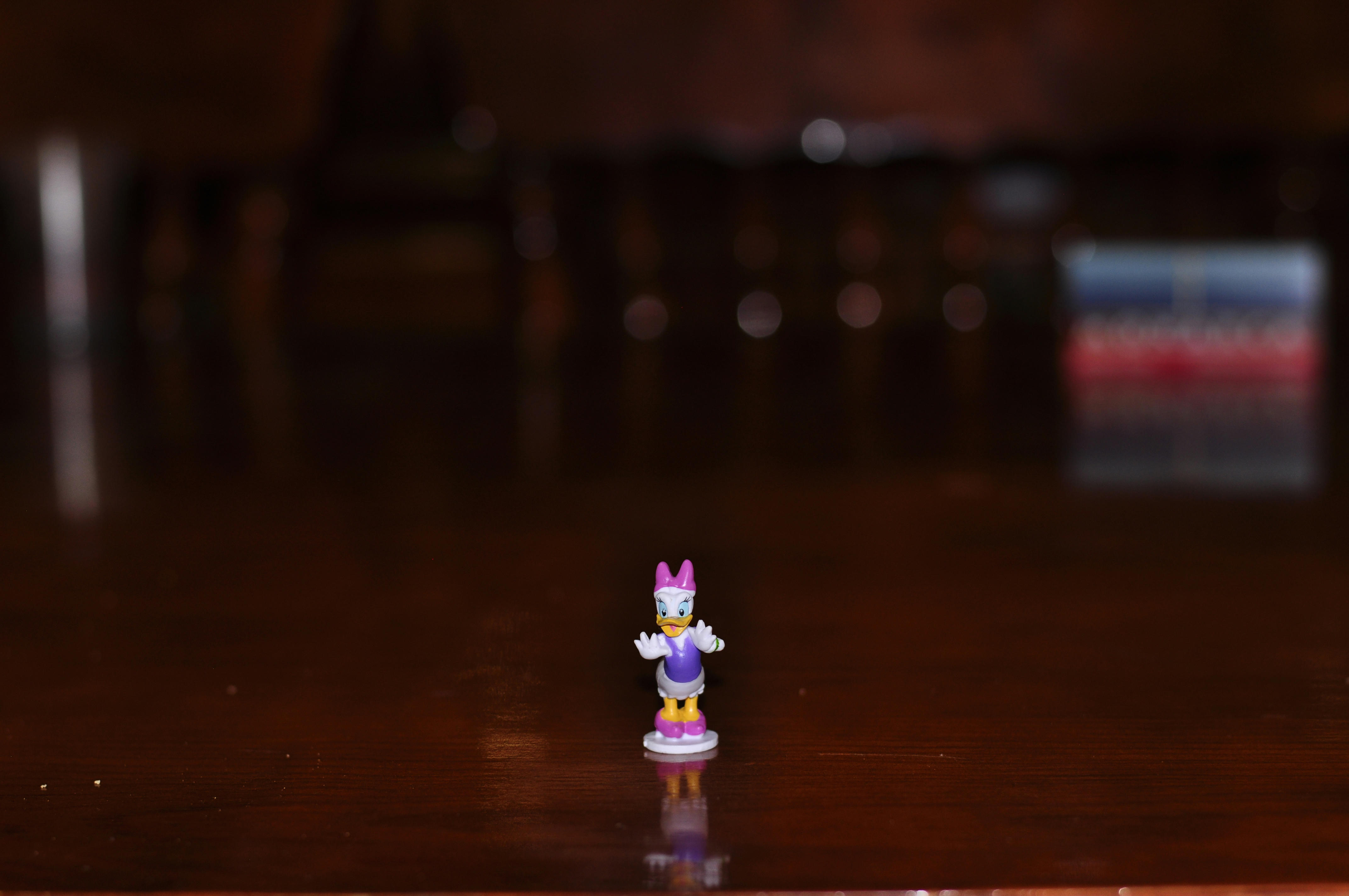

magdhiel Publicado 14 de Febrero de 2017 Autor Compartir Publicado 14 de Febrero de 2017 En esta foto aparece que disparas en modo M, manual, eliges diafragma 1.8, velocidad 200, para un ISO de 500 disparando con flash compensado -0.3 No se porque usas ese ISO, pero bueno, eso no influye en el foco, pero si en la calidad. Si el objetivo es el 50 mm no motorizado supongo que cuando pulsas el disparador a la mitad escuchas y ves como gira el enfoque del objetivo, no ? hace bastante ruido. Puedes realizar la prueba que te dije y colocar el modo de disparo en automático y repetir la foto ? Si todo esto sigue igual tienes que probar con otro objetivo, si te pasa lo mismo déjale la cámara a alguien que controle de ella y vea si hay algo que haces mal, y si no ve nada raro llévala al servicio técnico. Yo te recomiendo http://www.tecnifoto.es en Pontevedra son unos craks y no cobran sin mas. Tengo 2 objetivos 50mm manual y automatico estas 2 imagenes son 50 mm automatico con tripode son jpg con los exif http://www.mediafire.com/view/sz33efgo4zq36q1/_DSC1664.JPG http://www.mediafire.com/view/p5pr5mzcinxw3ob/_DSC1660.JPG estas con el 18-105 a 50mm con tripode. http://www.mediafire.com/view/3fyywm69v1m5a3m/_DSC1658.JPG http://www.mediafire.com/view/uk7f97k8cf4skwq/_DSC1659.JPG estas sin tripode.pero porque si apunte al ojo aparece el enfoque en el pico.... y lo repeti varias veces...... y me fije que estuviera en medio de los ojos. http://www.mediafire.com/view/3siaxizmd123tin/_DSC1572.JPG http://www.mediafire.com/view/d915f5ucfyalaa0/_DSC1570.JPG http://www.mediafire.com/view/8wr2284ueo9j9vb/_DSC1571.JPG Enlace al comentario Compartir en otros sitios web Mas opciones de compartir...
Moderadores Rabla Publicado 14 de Febrero de 2017 Moderadores Compartir Publicado 14 de Febrero de 2017 No se, pero las pruebas no las veo muy fiables El tamaño del pato (bueno pata) debe ser casi igual al 'cuadrado' del punto de enfoque Enlace al comentario Compartir en otros sitios web Mas opciones de compartir...
mblancove Publicado 14 de Febrero de 2017 Compartir Publicado 14 de Febrero de 2017 Tengo 2 objetivos 50mm manual y automatico estas 2 imagenes son 50 mm automatico con tripode son jpg con los exif http://www.mediafire.com/view/sz33efgo4zq36q1/_DSC1664.JPG http://www.mediafire.com/view/p5pr5mzcinxw3ob/_DSC1660.JPG estas con el 18-105 a 50mm con tripode. http://www.mediafire.com/view/3fyywm69v1m5a3m/_DSC1658.JPG http://www.mediafire.com/view/uk7f97k8cf4skwq/_DSC1659.JPG estas sin tripode.pero porque si apunte al ojo aparece el enfoque en el pico.... y lo repeti varias veces...... y me fije que estuviera en medio de los ojos. http://www.mediafire.com/view/3siaxizmd123tin/_DSC1572.JPG http://www.mediafire.com/view/d915f5ucfyalaa0/_DSC1570.JPG http://www.mediafire.com/view/8wr2284ueo9j9vb/_DSC1571.JPG http://www.squit.co.uk/photo/focuschart.html saludos Enlace al comentario Compartir en otros sitios web Mas opciones de compartir...
magdhiel Publicado 14 de Febrero de 2017 Autor Compartir Publicado 14 de Febrero de 2017 No se, pero las pruebas no las veo muy fiables El tamaño del pato (bueno pata) debe ser casi igual al 'cuadrado' del punto de enfoque Deje las tomo de nuevo Enlace al comentario Compartir en otros sitios web Mas opciones de compartir...
Moderadores Rabla Publicado 14 de Febrero de 2017 Moderadores Compartir Publicado 14 de Febrero de 2017 El 'punto' de enfoque es un 'punto gordo', si el cuadrado que simboliza al puto de enfoque llena toda la cabeza de la pata, la cámara te puede enfocar al pico o al ojo. Saludos Enlace al comentario Compartir en otros sitios web Mas opciones de compartir...
krokodiland Publicado 14 de Febrero de 2017 Compartir Publicado 14 de Febrero de 2017 Y porque no haces la prueba de las pilas.....??? Eso si, con rigurosidad: trípode, disparador remoto o con temporizador, etc. Tal vez entonces, podriamos salir de dudas. Un saludo Enlace al comentario Compartir en otros sitios web Mas opciones de compartir...
