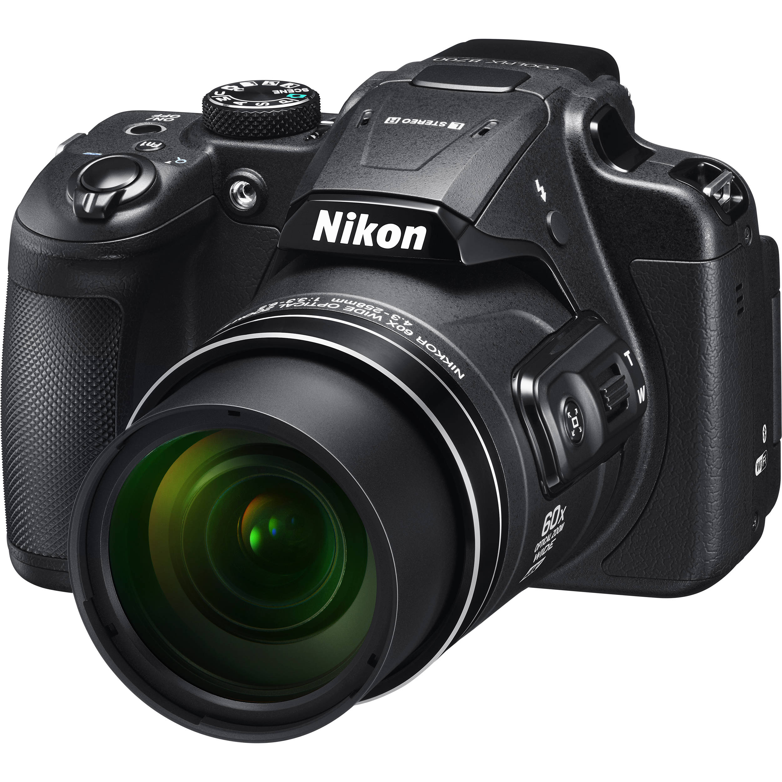

javicoolpixb700 Publicado 24 de Marzo de 2017 Compartir Publicado 24 de Marzo de 2017 Mi pregunta es. Necesito un adaptado para poner filtros a la coolpix b700 o hay filtros para esta camara? Es de 52mm d diametro pero nose si un filtro va a enroscar ahi. Un saludo Citar Enlace al comentario Compartir en otros sitios web Mas opciones de compartir...
mblancove Publicado 25 de Marzo de 2017 Compartir Publicado 25 de Marzo de 2017 Después de ver el frontal del objetivo, necesitarás un adaptador para poder colocarle filtros de rosca. saludos y suerte Citar Enlace al comentario Compartir en otros sitios web Mas opciones de compartir...
javicoolpixb700 Publicado 27 de Marzo de 2017 Autor Compartir Publicado 27 de Marzo de 2017 Ya he visto como es el adaptador va encajado en el frontal pero no lo encuentro por ningun sitio. Alguien sabe donde lo puedo buscar. Creo y he estao mirando que la nikon coolpix p600 tiene las mismas medidas por si alguien la tiene y me lo puede confirmar. Seguire buscando a ver si lo encuentro. Gracias saludos Citar Enlace al comentario Compartir en otros sitios web Mas opciones de compartir...
mblancove Publicado 27 de Marzo de 2017 Compartir Publicado 27 de Marzo de 2017 Busca LA-62P600. suerte Citar Enlace al comentario Compartir en otros sitios web Mas opciones de compartir...
javicoolpixb700 Publicado 28 de Marzo de 2017 Autor Compartir Publicado 28 de Marzo de 2017 Ese portaftros es el que he visto pero quiero asegurarme deque le va a venir bien a la b700. A ver si alguien que tenga la p600 me hace el favor de decirme los mm del objetivo. Citar Enlace al comentario Compartir en otros sitios web Mas opciones de compartir...
mblancove Publicado 28 de Marzo de 2017 Compartir Publicado 28 de Marzo de 2017 Hay otro adaptador que además hace las veces de parasol y se sujeta a la parte fija del zoom, es el KIWI LA-72P600T. Si no aparece otro usuario, puedes comprar por Amazon (mejor si es vendido o gestionado por ellos), probarlos y devolverlos si no te satisface, esto siempre y cuando realices la devolución dentro de los 30 días después de recibirlo. saludos y suerte Citar Enlace al comentario Compartir en otros sitios web Mas opciones de compartir...
