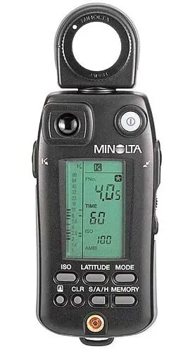

Brasidas Publicado 2 de Mayo de 2020 Compartir Publicado 2 de Mayo de 2020 (editado) El spot es la única forma fiable de medir una escena y saber cual es la Gama Tonal del Motivo. Y en base a esto saber como actuar con la relación de contraste de la escena y el tipo de película que tengamos en la cámara. Para aprovechar la información que brinda un spot hay que tener algunos conocimientos. Dependiendo del número de cámaras y de los formatos en que tengas pensado fotografiar puede ser interesante tener un spot independiente. Mis nikon de 35 mm tienen spot integrado. Aún así tengo un Gossen Profisix F (no tiene spot), físicamente se parece al que esta justo encima. Mide incidente y reflejada y es flashímetro. Y a mí me sirve hasta para medirdensidades y calibrar películas en la ampliadora. Al pobre no lo saco nunca de casa. Pero para salir a hacer paisajes (yo lo utilizo para todo) un spot creo que es lo más recomendable y a mi modo de hacer y trabajando en 35mm si está integrado en la cámaramucho mejor. Creo que es la pieza fundamental que tiene que tener una cámara de 35mm. Hay Nikon de alta calidad de 35mm que pueden salir más baratas que un spot. Editado 2 de Mayo de 2020 por Brasidas Citar Enlace al comentario Compartir en otros sitios web Mas opciones de compartir...
