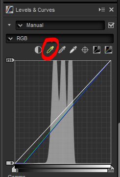

sergisergisergi Publicado 20 de Febrero de 2021 Compartir Publicado 20 de Febrero de 2021 Hace tiempo que trabajo con el Capture NX-2 y ahora con la z6, estoy empezando con el NX-d. Alguien sabe si en NX-D existe algun botón mágico cómo el que tenemos en NX2 para el control de negro y control de blanco. Que afecte solo para la luminosidad, sin afectar a colores. Adjunto pantallazo del manual del NX2: Gracias! Citar Enlace al comentario Compartir en otros sitios web Mas opciones de compartir...
Galois Publicado 20 de Febrero de 2021 Compartir Publicado 20 de Febrero de 2021 Hola, compañero. Invoco desde aquí a @Marcelo_R porque si no lo sabe él, es difícil* que lo sepa otro compañero. Un saludo y me apunto al hilo. *aunque no digo que sea imposible. 1 Citar Enlace al comentario Compartir en otros sitios web Mas opciones de compartir...
Moderadores Marcelo_R Publicado 21 de Febrero de 2021 Moderadores Compartir Publicado 21 de Febrero de 2021 (editado) Compañero @Galois , creo que soy el menos indicado en estos menesteres... apenas me manejo con el CNX-2 y el NXD, y las funciones que utilizo son muy limitadas (más que nada porque no soy capaz de entender a fondo lo que hacen muchas de ellas). No obstante, nunca amanecerás sin aprender algo... y creo que acabo de descubrir esa función en CNX-2 y NX-D... guiándome por lo que adjunta el compañero Sergi!!! aunque está algo enterrada y no tan visible como en el CNX2 (qué pena de programa que ya no se actualiza...) La manera de encontrarlo: Paso 1: LEVELS AND CURVES (o curvas y niveles si lo tenéis en Español) Paso 2: 2º ICONO empezando por la izquierda, el "primer gotero" es "SET BLACK POINT" (Punto de Control Negro). Y ya está, no? También tiene "Punto de control Neutro" y "Punto de control Blanco". A ver si es así o me he perdido algo...?? Slds, Marcelo Editado 21 de Febrero de 2021 por Marcelo_R 2 Citar Enlace al comentario Compartir en otros sitios web Mas opciones de compartir...
sergisergisergi Publicado 21 de Febrero de 2021 Autor Compartir Publicado 21 de Febrero de 2021 Hola @Marcelo_R, gracias por tus explicaciones y tu tiempo. Ya conocía estos controles, en capture NX2 también estan añadiendo un paso nuevo, (luz - niveles y curvas). El tema es que en los iconos del menú superior del NX2 te deja jugar con la luminosidad o con RVA. Y pensé que igual también existía algún acceso directo a modo de botón para no tener que entrar a niveles y curvas y tener que deslizar los controles verticales de la izquierda. Por pedir que no quede. Y gracias a @Galois por invocarte! 1 Citar Enlace al comentario Compartir en otros sitios web Mas opciones de compartir...
Moderadores Marcelo_R Publicado 22 de Febrero de 2021 Moderadores Compartir Publicado 22 de Febrero de 2021 Vaya, pues lo siento Sergi, ya ves o te imaginas lo poco que exprimo los recursos de ambos... Pensé que había encontrado el control y al final, nádená... Slds, Marcelo Citar Enlace al comentario Compartir en otros sitios web Mas opciones de compartir...

sergisergisergi Publicado 22 de Febrero de 2021 Autor Compartir Publicado 22 de Febrero de 2021 Hola @robill, no me refería al doble umbral, igual no me explico bien, lo siento. En NXD con el botón derecho encima de la imagen, te da la opción de mostrar sombras, o mostrar altas luces, pero a diferencia del doble umbral de NX2, aquí los ves por separado. Y como indicas, en el histograma, puedes mover los deslizadores horizontales para situar y jugar con los puntos de control negro y blanco. Yo lo que busco era algún acceso directo a estos controles, y sobre todo que en dicho icono pueda jugar con la luminosidad directamente, sin ir al histograma. Seguramente no exista. Los deslizadores horizontales que tu comentas los utilizo para falsear el histograma y situar los puntos de control, como tu has explicado, pero para jugar con su efecto, dándole más o menos luminosidad, utilizo los deslizadores verticales muy sutilmente. Habrá que adaptarse. Citar Enlace al comentario Compartir en otros sitios web Mas opciones de compartir...
sergisergisergi Publicado 22 de Febrero de 2021 Autor Compartir Publicado 22 de Febrero de 2021 hace 1 hora, robill dijo: También sirve, y es muy útil en muchos casos, para definir con exactitud el punto gris 18%... se lleva el tirador negro al valor 127 y el blanco al valor 129, el histograma se queda en 129 (18% gris), se amplía la imagen a tope… 1600 % y lo que vemos es una imagen de pixels negros, blancos y grises… ponemos encima de uno gris el marcador gris de la barra de herramientas y si se mantiene sin cambiar a blanco o negro ese es un gris 18%... normalmente hay que probar en varios hasta dar con uno exacto… En NXD, por mala suerte, ya no lo veo posible al no tener el doble umbral simultáneamente. Citar Enlace al comentario Compartir en otros sitios web Mas opciones de compartir...
