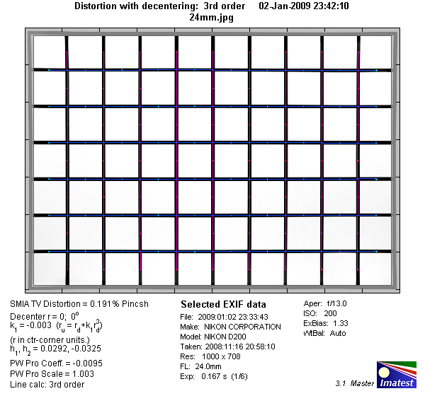

Moderadores HermetiC Publicado 14 de Diciembre de 2009 Moderadores Compartir Publicado 14 de Diciembre de 2009 La distorsión de barril es común en todos los zooms que empiezan en angular, y especialmente en los más baratos; el Nikkor 18-105 mm f/3.5-5.6 G ED AF-S VR DX no es una excepción. Según Photozone tiene un distorsión a 18mm de -3,52%, que no es escandalosa y se puede considerar normal para un zoom de su gama, pero se nota cuando hay especialmente líneas verticales: Piensa que un zoom profesional como el Nikkor 17-55 mm f/2.8 G ED-IF AF-S DX tiene algo menos distorsión siendo un poquito más angular (-2,19%), pero también cuesta 1.200€ más... y si lo piensas la diferencia tampoco es tan abismal La distorsión de barril se puede corregir relativamente fácil si disparas en RAW y revelas con Capture NX2. ACR también tiene una herramienta de corrección de este efecto. Hay que tener en cuenta que al corregir esto se recorta la fotografía en los extremos. Si quieres huir de la distorsión, en vez de a 18mm usa tu objetivio a 24mm, en ese punto la distorsión del Nikkor 18-105 mm f/3.5-5.6 G ED AF-S VR DX está muy bien controlada y es de sólo +0,191%, prácticamente despreciable: Citar Enlace al comentario Compartir en otros sitios web Mas opciones de compartir...
