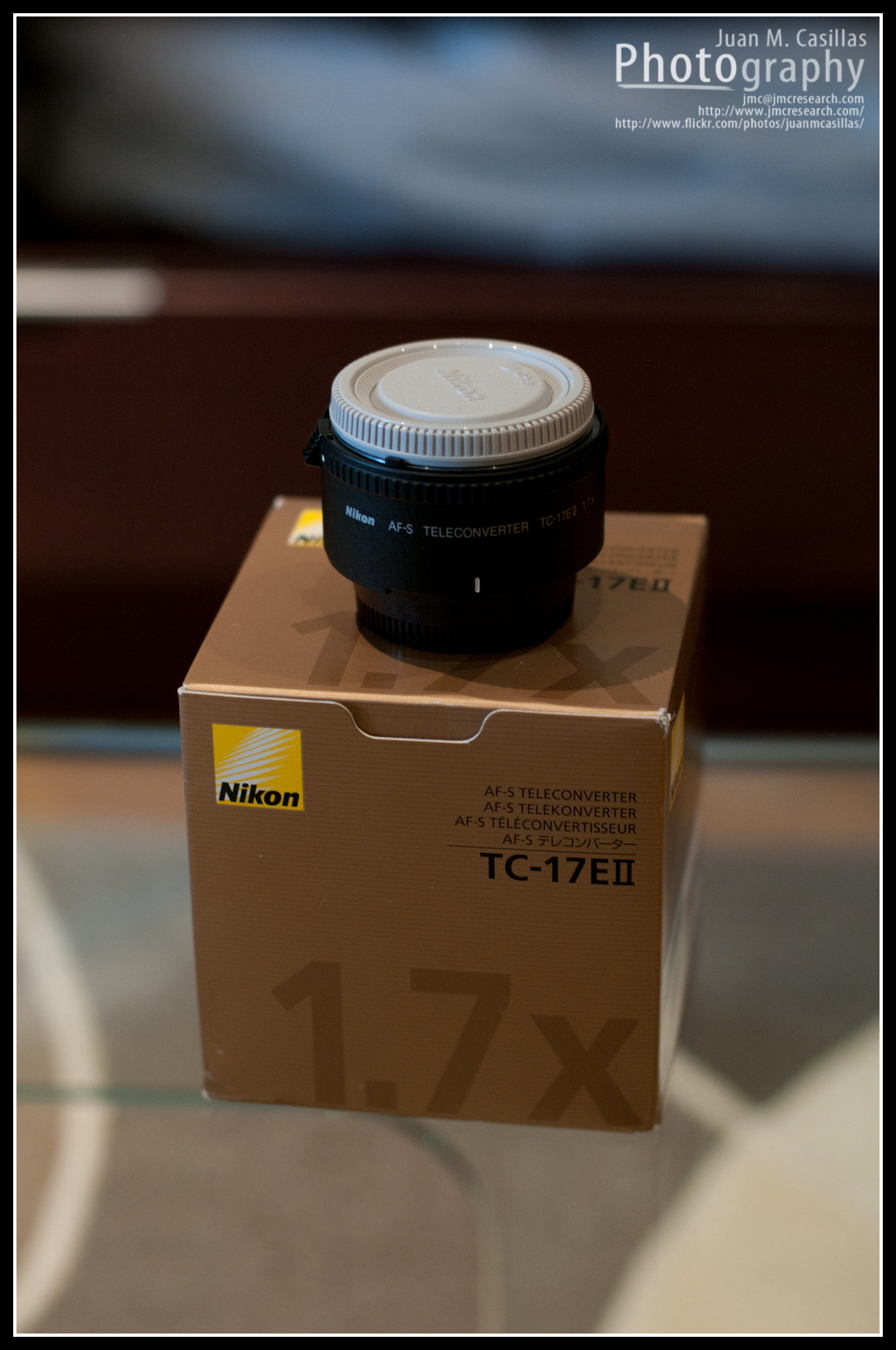

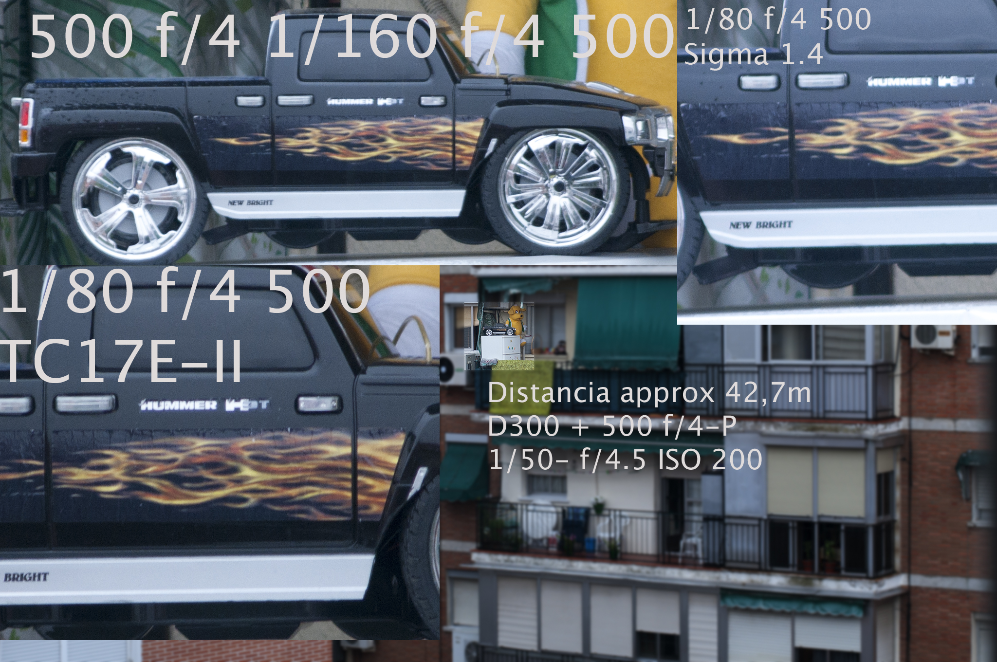

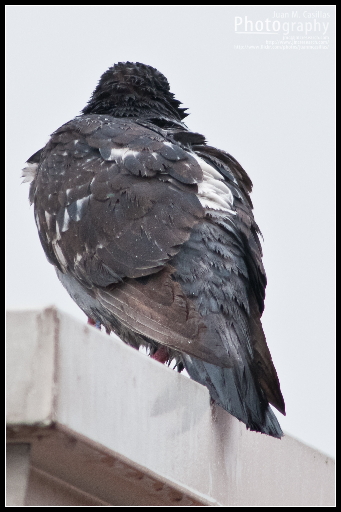

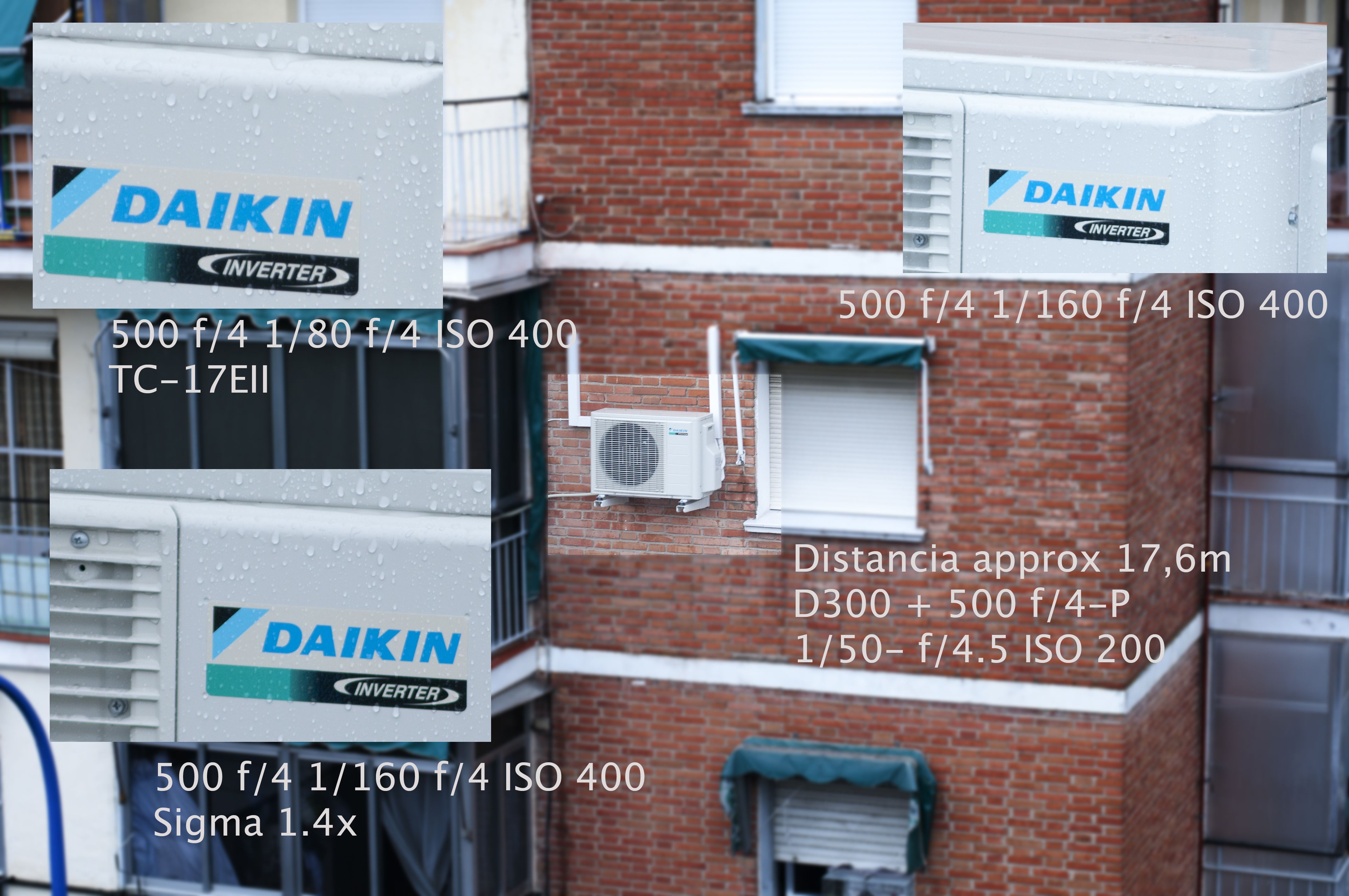

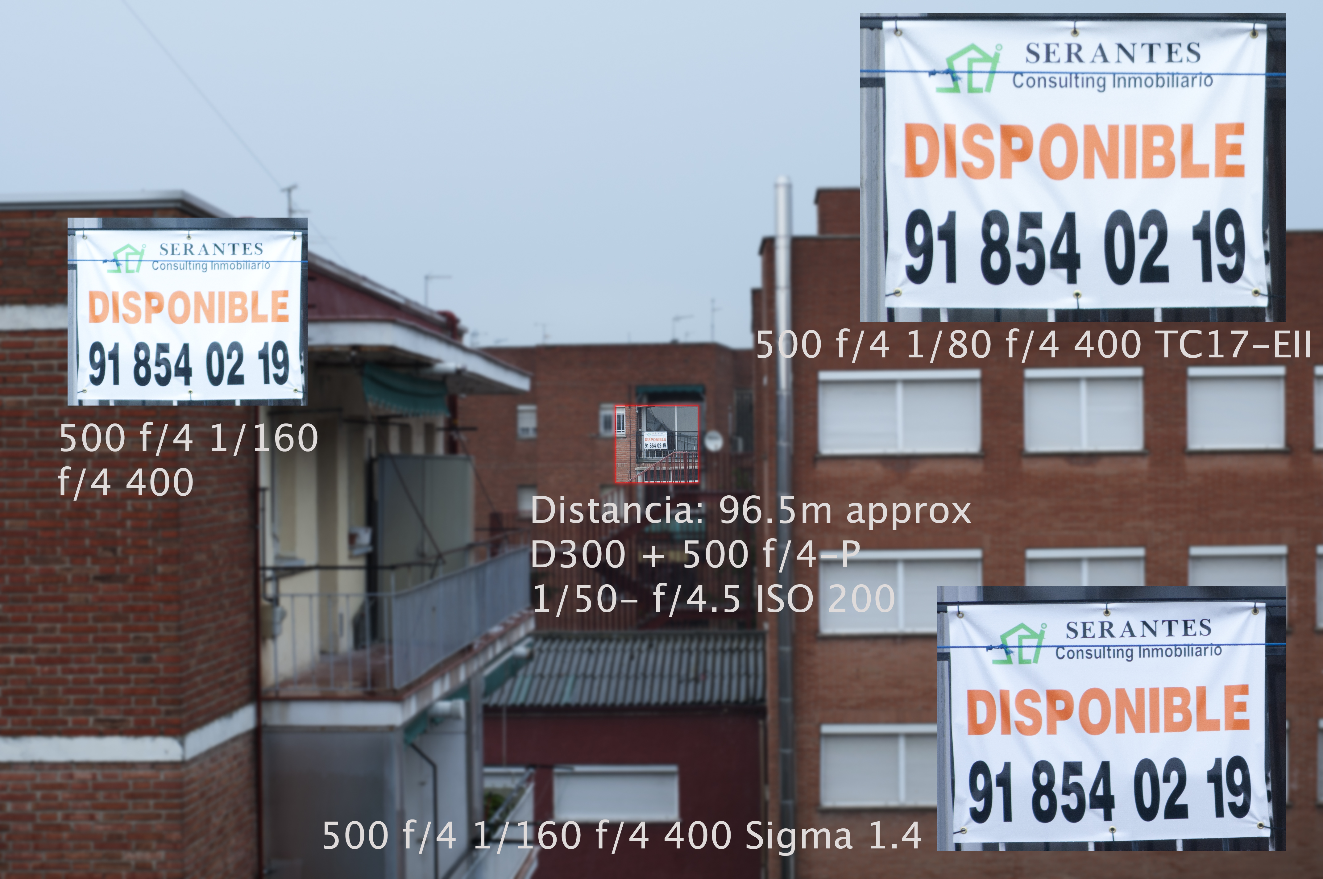

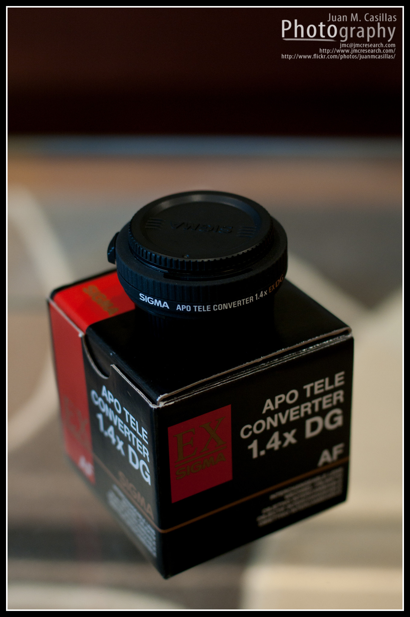

Capitán Penurias Publicado 3 de Julio de 2010 Compartir Publicado 3 de Julio de 2010 Hola, Pues aquí va un cutre test de dos teleconvertidores, por un lado el TC-17EII de Nikon (modificado para poder montarlo en todos los objetivos) y un Sigma 1.4x (que se puede montar tal cual en cualquier objetivo). Las fotos están todas sin procesar, es decir, según sale el raw de la cámara. Los crops son al 100 % y mas o menos las distancias son: Medida hasta el cartel de se vende: 96.5 m medida hasta el aire acondicionado: 17,6 m medida hasta el coche: 42,7 m Mi trípode es pequeño para sujetar el conjunto con todas las patas extendidas, así que creo que hay una pequeña trepidación inducida por eso (y eso que tiré con el disparador remoto). Un par de fotos de lo tc's y una paloma (a iso 1250 con la D300 :)) tampoco hoy era el día de andar probando porque está todo lloviendo y tal ... pero bueno, ahí queda esto. Un saludo Citar Enlace al comentario Compartir en otros sitios web Mas opciones de compartir...
