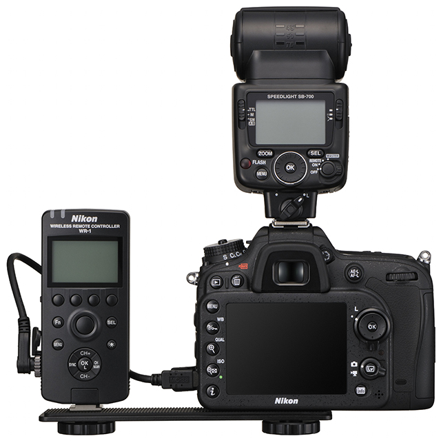

Para un control avanzado encontramos accesorios como el transceptor WR-1: es un controlador remoto multifuncional avanzado que permite ver los ajustes actuales de la D7100 o cambiarlos. Gracias al uso de ondas de radio, el rango de comunicación entre las unidades WR-1 puede ser de hasta 120 m. Hay quince canales disponibles.
No solo puede controlar de forma remota una cámara con un WR-1 (usado como receptor) acoplado mediante el funcionamiento de otro WR-1 (usado como transmisor), sino también realizar el disparo simultaneo o sincronizado de los obturadores de varias cámaras con WR-1. Además, hay una amplia variedad de opciones de disparo remoto, que incluye la división de cámaras remotas en grupos y el control de cada grupo por separado, así como la fotografía con disparo a intervalos. También es posible el disparo remoto combinando el WR-1 con el WR-R10 o WR-T10.
