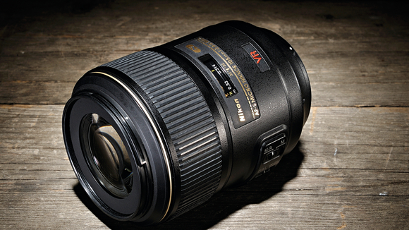

Dado que la mayoría de fabricantes ofrecen productos para estos fines muy similares, para los ejemplos prácticos he cogido el veterano Nikkor AF DC 105/2 D como prototipo de retrato y el AF-S Micro Nikkor 105/2,8 VR como macro. La distancia focal de 105 mm. la pongo como la ponderada para retrato entre los clásicos 85 mm. y la más extrema 135 mm.. Dos objetivos con distancias focales y aberturas máximas similares pero con fines distintos.

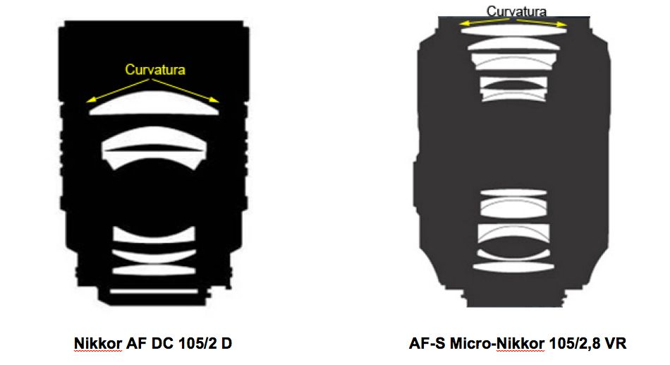

En este pequeño artículo no quiero extenderme sobre cómo se produce una mayor o menor aberración esférica, sobre las diferencias de curvatura de plano focal, etc... por ese motivo he confeccionado un pequeño croquis donde se puede ver gráficamente las diferencias espaciales entre estos dos tipos de objetivos.
A continuación, solo a modo de ejemplo, un croquis donde he puesto un solo elemento biconvexo que representa el frontal:
CurvaturaPlanoFocal CurvaturaPlanoFocal
A-B = magnitud de desenfoque lateral.
En el croquis podemos ver que el primer elemento óptico de este supuesto objetivo de Retrato es mucho más convexo que el de Macro. Estas diferencias de diseño entre ambos otorgan unas características de desenfoque diferentes que a la postre es lo que generalmente se busca.
El objetivo de Retrato con curvatura de plano de enfoque negativa (no todos se diseñan así) podríamos decir que tiene un desenfoque selectivo y más temprano de la progresión centro/esquina.
El objetivo Macro tiene un enfoque mucho más plano (menos curvatura de plano de enfoque), o sea los elementos entre a y b situados en el mismo plano aparecen más enfocados. Este aspecto es muy importante en fotografía macro cuando queremos fotografiar una imagen alargada y deseamos que esté bien enfocada de esquina a centro y esquina (imagen inferior).
