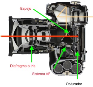

Corte reflex Corte reflex

Aún hoy en día, el espejo mantiene intactas sus inherentes ventajas originales, a pesar de los muchos avances en la electrónica:
  • Permite ver la imagen real que vamos a capturar de forma instantánea y – cosa no despreciable – sin consumo de energía ninguno.
  • No tiene tiempo de refresco ninguno, ni mala representación del color, ni se pixela, ni presenta líneas como hasta los mas resolutivos LCDs color tienen.
  • Permite apreciar la profundidad de campo de una óptica
  • No “cansa” la vista por mucho que se haga uso de él
Pero además, tras la irrupción de la electrónica en las cámaras – que no tiene que ver con la tecnología digital sino con los sistemas de medición y de autoenfoque – el espejo ayudó grandemente al desarrollo de las cámaras y a conseguir esa increíble sensación de “cámara de fotos” que tenemos cuando disparamos con una réflex.
Gracias al espejo, aparte de ver nuestro sujeto al encuadrar, el sistema de medición es capaz de medir la luz instantáneamente y ofrecernos la información precisa para una buena exposición, la clave de una buena foto. Antes incluso de que la luz llegue a nuestra retina, el sistema de medición es capaz de medir luz, color y en las modernas cámaras incluso aportar información al sistema de enfoque.
Además, y gracias a una zona translúcida y un segundo espejo detrás del principal, se deriva esa luz al sistema de enfoque de la cámara.
Fijaos por tanto como un sencillo elemento reflectante es capaz de aportar información instantánea a tres sistemas distintos e independientes de un mismo equipo: el visual (ojo), el de medición de la exposición y el de enfoque.
Cuando nos preguntamos porqué una réflex enfoca tan rápido y bien, hace tan buenas fotos y cada vez que apretamos el disparador, realmente dispara – clack! – no estaría de mas recordar que es gracias al sencillo espejo que la cámara es capaz de hacer todas esas cosas tan bien.
No en vano, las fantásticas cámaras no réflex fueron en su día completamente desbancadas por las réflex. Algo tendrá el espejo para que lo bendigan…
