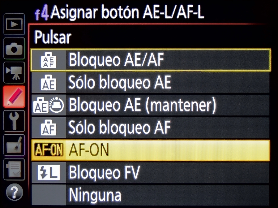

En algunos modelos de Nikon podemos encontrar un botón en la parte trasera de la cámara: el botón AF-ON. Al pulsar este botón, se realiza el enfoque de la misma forma que cuando pulsamos el disparador hasta la mitad del recorrido. Aunque hay modelos que no poseen este botón, pueden configurar la función del botón AE-L/AF-L para que se comporte del mismo modo.

Mi cámara no tiene ese botón
No hay problema. Puedes configurar el botón AE-L/AF-L para que haga las funciones del botón AF-ON. Sólo tienes que ir a la configuración de los controles/botones de tu cámara y seleccionar AF-ON en la opción Asignar botón AE-L/AF-L. Además, al hacerlo se desactiva automáticamente el enfoque con el botón de disparo.

30/01/2016
Hola Javier. El artículo me ha parecido muy interesante. Tengo una D7100 que no tiene el botón AF-ON. He ido al menú de asignar botón AE-L y no veo la opción "AF-ON" de la imagen. Podría ser por un tema de versiones o se me escapa algo en el menú. Muchas gracias.
