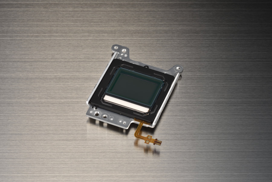

Sensor
La D5500 monta un sensor CMOS de formato DX con una resolución de 24,2 megapíxeles. Este sensor no dispone de filtro paso-bajo, por lo que las imágenes que obtenemos disfrutan de una nitidez increíble.
El rango de sensibilidades que mueve la D5500 parte de 100 ISO y llega hasta 25.600 ISO.
Gracias al procesador EXPEED 4, dispone de un nuevo sistema de reducción de ruido, que permite mantener la definición, incluso en tomas con poca luz. En vídeo, la reducción de ruido funciona en modo 3D, reduciendo más o menos el ruido dependiendo de la zona de la imagen, más intenso en las zonas oscuras fuera de foco y menos en las iluminadas con detalle. De este modo mantiene un compromiso entre nitidez y calidad de imagen.

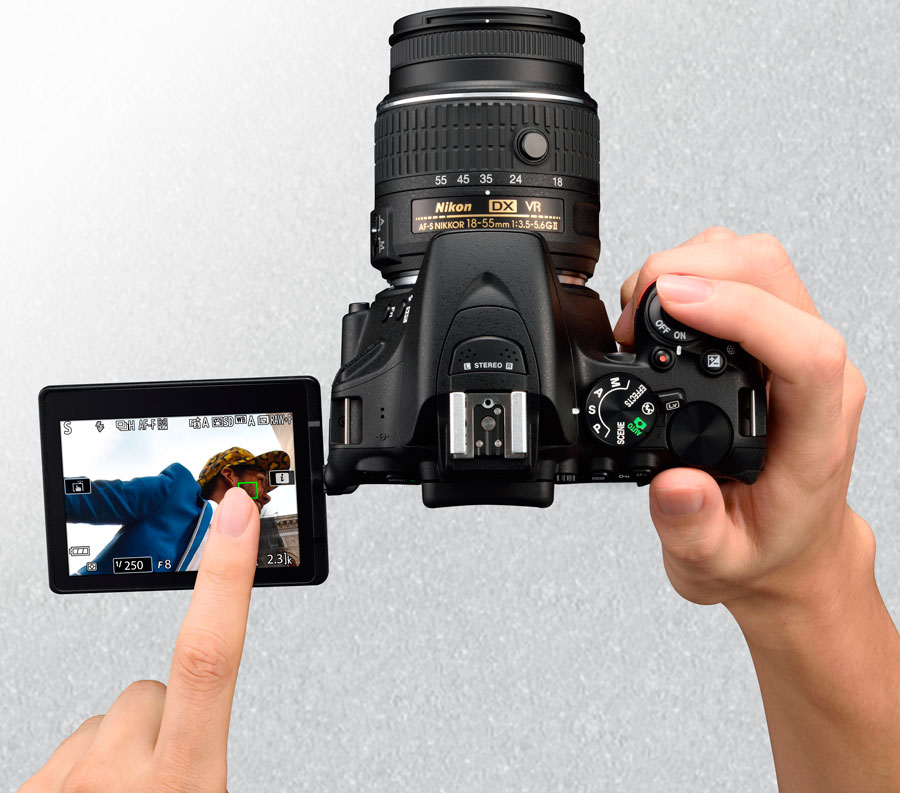

Pantalla
La pantalla táctil de la D5500 es abatible y giratoria. El formato es panorámico, de modo que facilita tanto la visualización de las fotos como la grabación de vídeo.
Sobre el visor óptico de la cámara, se encuentra el sensor ocular, que detectará cuando estamos mirando a través del visor y apagará automáticamente la pantalla de información, algo muy cómodo y que ahorra energía.
El control táctil permite controlar absolutamente todo desde la pantalla, incluida la obturación y la apertura en los modos manuales. La respuesta es suave y rápida, similar a la que los teléfonos móviles nos tienen acostumbrados.
Incluso cuando la pantalla está apagada y estamos usando el visor, podemos configurarla para que se convierta en un gigantesco botón de función. Y es que gracias a “Touch Fn” o Fn táctil, se asigna un control a la pantalla, como puede ser el ajuste ISO, D-Lighting activo, tomas de HDR, el horquillado, el modo AF, la visualización de la cuadrícula de encuadre, el ajuste del diafragma (en lugar de la combinación [+/-] y dial principal) o incluso la selección del punto de enfoque. ¡Hale!, ya tenemos otra responsabilidad para nuestro pulgar derecho mientras disparamos.
