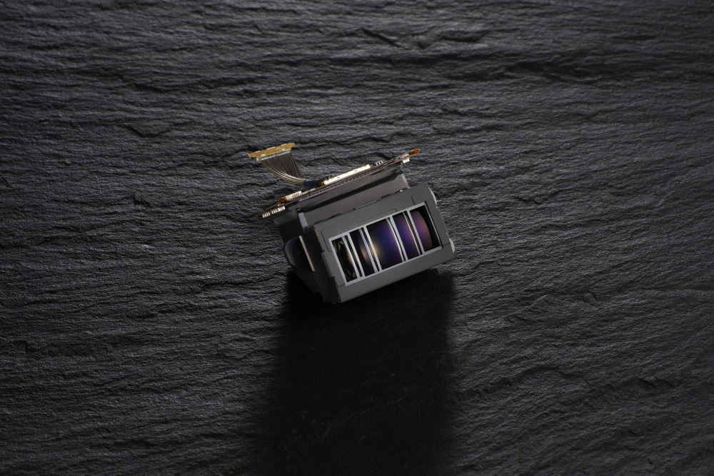

Nuevo Sensor

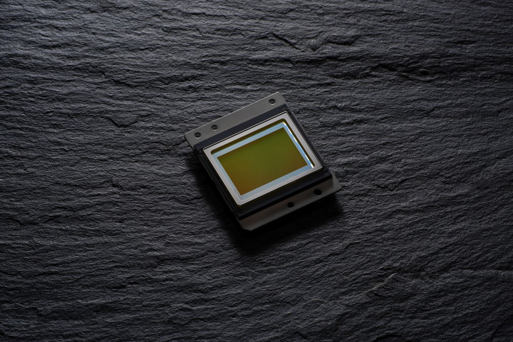

La Nikon D500 cuenta con un sensor de formato DX, con una resolución de 20,7 megapíxeles.
El rango de sensibilidades parte de 100 ISO y llega hasta 51.200 ISO.
En el modo Lo, baja a 50 ISO y en el Hi5 llega hasta 1.024.000 ISO. Recordemos que tanto Lo como Hi, son modos forzados.
Este amplio margen de trabajo facilita su uso en condiciones lumínicas complicadas, y aunque funciona de forma excelente en diversas disciplinas, la fotografía social, de deportes y de naturaleza es donde esta cámara brilla con luz propia.
Algo que sorprende, es lo bien que responde esta cámara trabajando con sensibilidades altas. Hay que tener en cuenta que las comparaciones -por ser una cámara profesional- casi siempre las hacemos con cámaras de formato completo -aunque esta sea un modelo DX (APS-C)- por lo que estos resultados, todavía merecen un mayor reconocimiento.

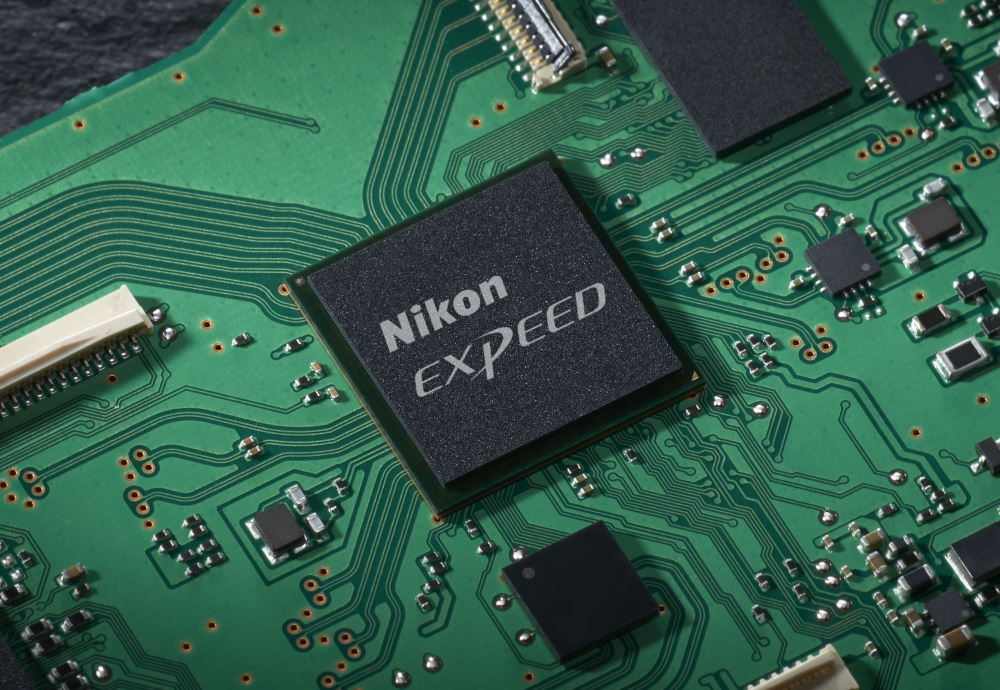

El sensor no viene solo, o mejor, no trabaja sólo: EXPEED 5, además del chip que vemos en las fotos de la publicidad, es todo un sistema que coordina el funcionamiento de prácticamente todos los elementos de la cámara. Por lo que el rango dinámico y tonal que entrega la cámara es por el sensor que monta combinado con el trabajo del EXPEED 5 y otros elementos como el sensor de medición de 180.000 píxeles.
Fruto de ello son su excelentes resultados, que satisfacen las exigencias del profesional. La D500 puede convivir con otros cuerpos con sensores más grandes o, porqué no, como vemos en el reportaje de Antonio Vázquez, convertirse en el cuerpo principal del fotógrafo.

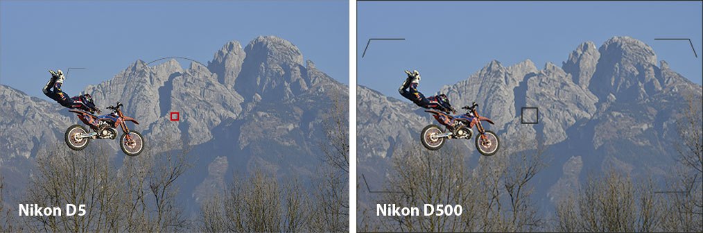

Enfoque y ráfaga
El sistema de enfoque de la Nikon D500 viene directamente de la Nikon D5. El Multi-CAM 20K, cuenta con un procesador dedicado; y esto es una novedad respecto a cámaras como por ejemplo la D4s. Esto mejora la velocidad y eficiencia del sistema.
Dispone de 153 puntos de enfoque totales, 99 de ellos en cruz, para mejorar la detección en patrones verticales. Puedes seleccionar 55 de ellos. El resto, se usan para mejorar la detección de sujetos en movimiento, precisión, enfoque 3D, etc.
Además, el tener que moverse punto AF a punto AF, con una densidad de puntos tan grande se haría lento y tedioso, perderías un tiempo que es vital. De hecho,si en lugar de 55 quieres menos, puedes seleccionar el trabajar con sólo 15 puntos de enfoque, con esto podrás mover el punto de enfoque por el encuadre a toda velocidad.
Una de las características que aprovecha muy bien este modelo; es que precísamente usa el mismo sistema de enfoque que la D5, que como sabemos, es una cámara de formato FX (35 mm). De modo que, el tamaño y la distribución de los puntos AF abarcan todo el encuadre de la D500. Y esto es fantástico.
El rendimiento en situaciones en la que la luz es precaria o el contraste es muy bajo ha aumentado. El punto central tiene una capacidad de enfoque hasta -4 EV y los otros 152 puntos a -3 EV.

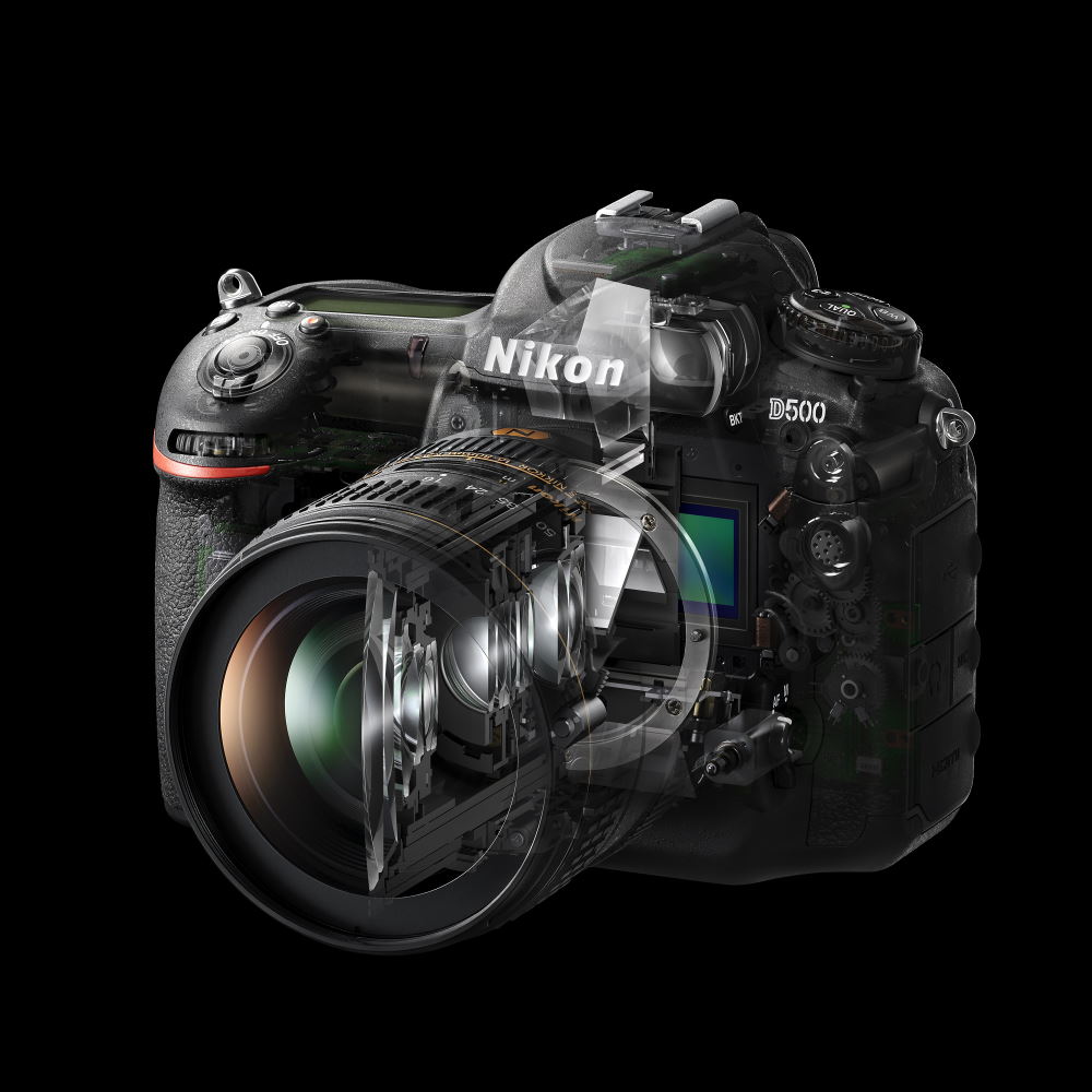

Disparo

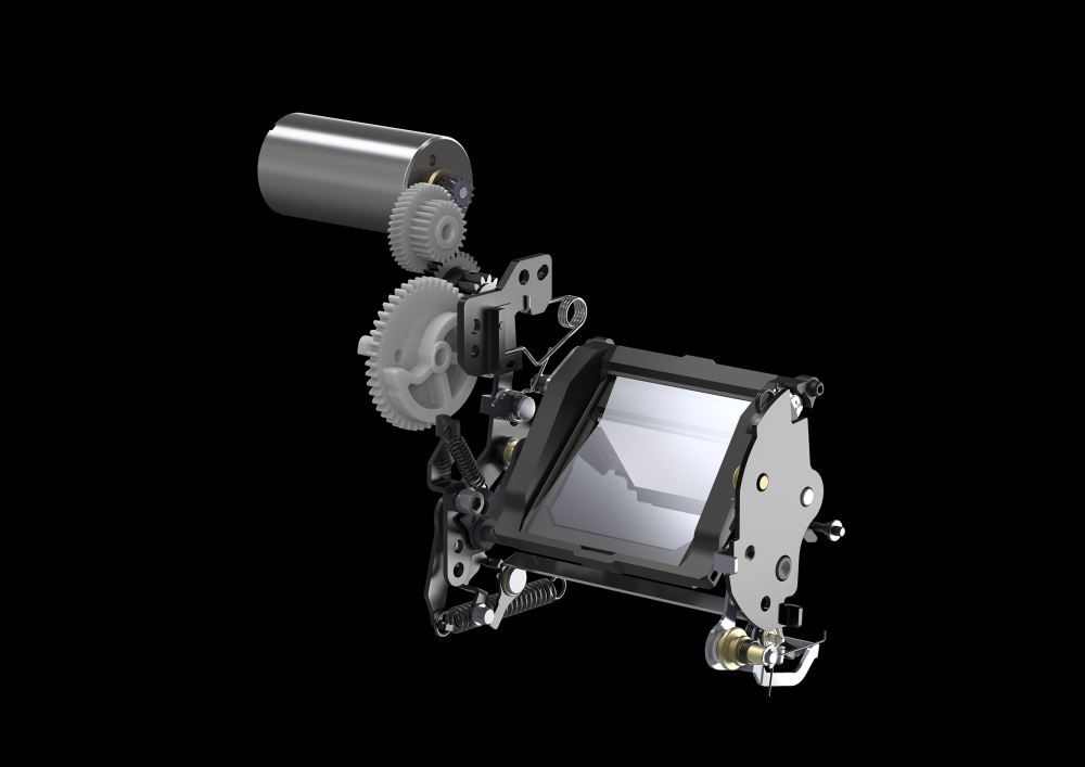

La D500 es la cámara más rápida de la historia de las reflex DX de Nikon. Sus 10 fps, la ponen cara a cara con las más conocidas DSLR profesionales de formato completo.
Esto es gracias al nuevo diseño del mecanismo del espejo, cada elemento ha sido diseñado para acelerar el movimiento y reducir el “rebote” en cada fase.
Manteniendo esta velocidad y con la tarjeta adecuada, que según las pruebas de Nikon es la Lexar Professional 2933x XQD 2.0 de 64 Gb, llega a un buffer de hasta 200 fotografías en RAW de 14 bit.
Hablando de tarjetas, la Nikon D500 dispone de una doble ranura: una para las nuevas y potentes tarjetas XQD (como la Nikon D5) y otra para tarjetas SD, siendo compatible con SDHC y SDXC ambas UHS-II.
Cuando nuestras fotografías las hacemos bajo luz artificial, la D500 detecta frecuencias de 50/60 Hz de las fuentes de luz y sincroniza los disparos en los picos de esta frecuencia. El resultado es que nuestras secuencias de imágenes tendrán menos variaciones de exposición y nuestros vídeos verán reducido o eliminado el parpadeo que sucede bajo estas circunstancias.

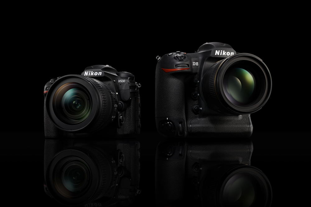

La distribución de los controles en la Nikon D500 es la que podemos esperar de un modelo profesional.
Ha sido diseñada para que los usuarios de cámaras como la D4s o sobre todo la D5 tengan las cosas en el mismo sitio. Cambiar entre una cámara y otra no supone un trauma, por lo que podemos mantener nuestros automatismos a la hora de manejarla, no hay que “cambiar el chip” para adaptarse cada vez.
El grip dispone de una mayor profundidad y longitud, (10 mm más profundo y 7 mm más alto que el de la D300s). Este es algo que estamos viendo el los últimos modelos de la marca y que mejora mucho el agarre tanto si tenemos manos grandes como pequeñas.
Encontramos un sub-selector a modo de joystick y un botón AF-ON en la misma posición que en la D5.
Ahora además, la mayoría de los botones pueden iluminarse cuando trabajamos con la cámara en la oscuridad. Algo de agradecer cuando por ejemplo, hacemos fotografía nocturna.

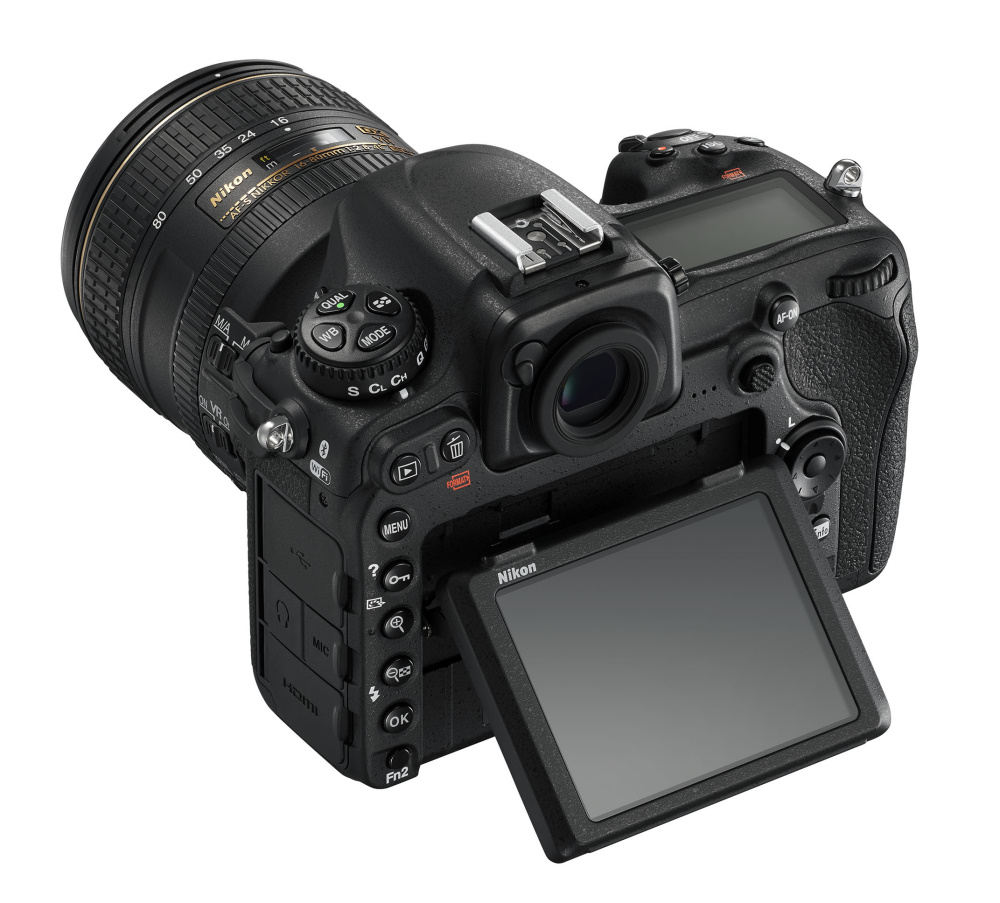

Pantalla
La Nikon D500 estrena las pantallas articuladas en el segmento profesional.
Similar a la da la D750, la pantalla de 8 cm de diagonal dispone además de un control táctil, con las funciones que puedes encontrar en la D5.
Como objetivo el mejorar el flujo de trabajo, el control en esta pantalla se centra en la revisión de imágenes pudiendo hacer zoom y sobre todo ir de forma muy rápida a una fotografía concreta; o añadir información IPTC.

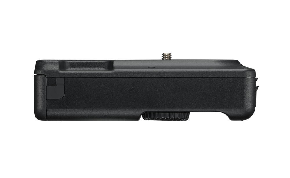

El accesorio opcional de la D500 es el transmisor inalámbrico WT-6.
El transmisor inalámbrico WT-7
El WT-7, es un dispositivo de altas prestaciones que permite realizar transmisiones entre la D500 y una red inalámbrica a velocidades de 866,7 Mbps.
Es compatible con redes 802.11a y 802.11c, y tiene un alcance efectivo de 200 m. y funciona con protocolos FTP y de punto de acceso HTTP.
Usando el FTP, podemos enviar las imágenes a un servidor FTP si hemos conectado la cámara a una red inalámbrica (por ejemplo la de un estadio) o bien, directamente al ordenador a la carpeta que hayamos definido.
Cuando trabajamos como punto de acceso, la cámara se convierte en un punto de acceso (como un router) al que podremos conectar punto a punto, cualquier dispositivo que disponga de conexión Wi-Fi: ordenadores, tablets, smartphones, etc.
Si disponemos de un PC o Mac con el software Camera Control Pro 2, realizaremos una conexión directa con la cámara y disfrutaremos de todas las ventajas que nos da este software.
Si no disponemos de este software, no hay problema: una vez establecida la conexión, sólo necesitamos un navegador y escribir la dirección IP de la cámara.
Esto nos llevará a una aplicación que correrá en el navegador del dispositivo (Chrome, Firefox, Safari, Edge, etc.) y que nos permitirá desde controlar la cámara para fotografiar y grabar vídeo hasta acceder a su tarjeta de memoria y descargar las imágenes.
El transmisor WT-7 se acopla a la cámara como una empuñadura y se alimenta desde el cuerpo de la cámara.
