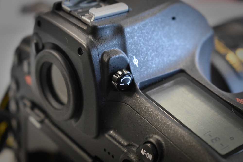

Pero las cámaras con visor —óptico o electrónico— disponen de un pequeño control que permite ajustarlo a las dioptrías que necesites.
Puedes encontrar el control de ajuste de dioptrías junto al visor de la cámara.
Algo que funciona muy bien es enfocar a un texto; así que, busca algo impreso, un cartel, un folleto o una carta.
Para ajustar las dioptrías, simplemente mira a través del visor sin las gafas y enfoca a ese texto. Ajusta entonces girando la rueda en la posición que veas mejor.
Si no gira, es posible que tenga algún tipo de bloqueo; de modo que, tira de la rueda. gíralo y luego empújalo para dejarlo en su posición.
Cuando veas con nitidez, podrás fotografiar usando el visor directamente, sin gafas.
