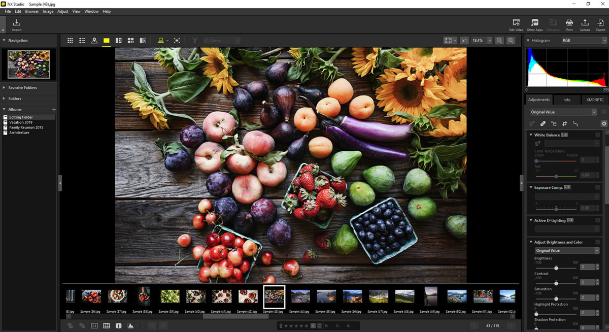

NX Studio puedes gestionarlo todo, desde la descarga y visualización de imágenes desde tu cámara hasta la mejora de las tomas favoritas y su posterior carga en la red.Cuantas más fotos y videos tengas que clasificar, más importante es tener un navegador de imágenes intuitivo e inteligente.
NX Studio con él ahorras tiempo y trabajas de forma más inteligente. El software simplificará tu flujo de trabajo y de navegación con una variedad de vistas en miniaturas, datos de ubicación, metadatos, comparaciones en paralelo e imágenes a pantalla completa.

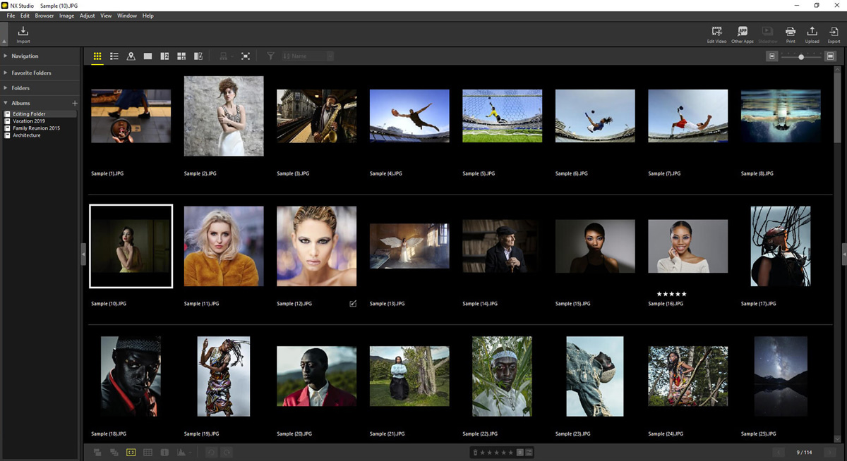

NX Studio ofrece una variedad de opciones para ver las imágenes descargadas y encontrar rápidamente la que está buscando .El software simplificará tu flujo de trabajo de navegación con una variedad de vistas para miniaturas, datos de ubicación, metadatos, comparaciones en paralelo e imágenes de pantalla completa

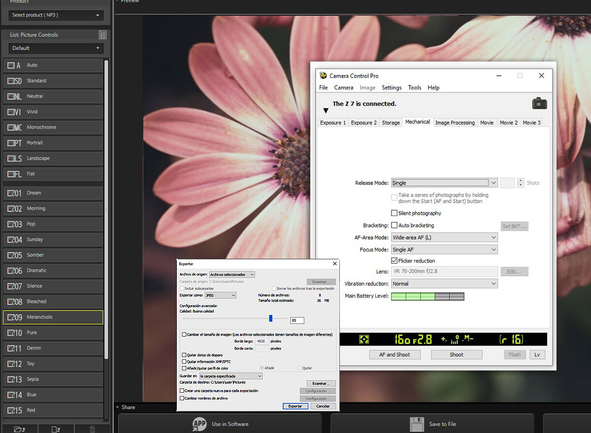

NX Studio está siempre actualizado con la información más reciente y precisa de las cámaras Nikon para archivos de imagen RAW .NEF y .NRW para que siempre trabajes con los datos de imagen más puros sin interpretaciones o alteraciones de la información del archivo, lo que significa que siempre obtendrás lo mejor de sus archivos .NEF o .NRW. Accede a los controles de imagen, balance de blancos, exposición, D-Lighting activo, reducción de ruido y más opciones que se encuentran en muchas cámaras Nikon. Además, también se admiten las opciones de edición para formatos populares como JPEG y TIFF para que los compartas con otros software.
Trabaja en colaboración con un conjunto de otros programas de Nikon , como Camera Control Pro 2, Picture Control Utility 2 y de otros . Trabaja en colaboración con un conjunto de otros programas de Nikon , como Camera Control Pro 2, Picture Control Utility 2 y de otros .
