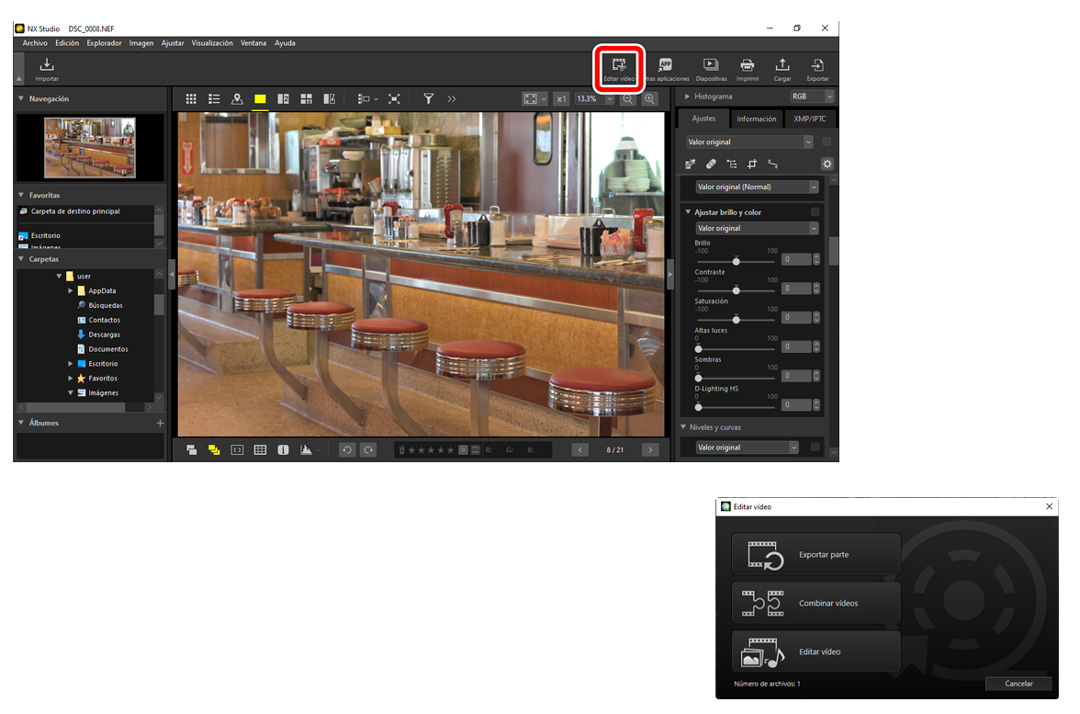

La edición de video se ha vuelto más y más fácil con Movie Editor, al que se puede acceder a través del ícono Editar video. Puedes recortar segmentos no deseados de tu metraje de grabación de video, agrega música de fondo, empalma varios clips en un solo video y además puedes crear presentaciones de diapositivas asombrosas que incluyan imágenes fijas y videos .
Después de hacer clic en [Editar vídeo] en la barra de herramientas para iniciar el software de edición de vídeo Movie Editor, elije una tarea de la lista de acciones.
Eliminación del metraje no deseado
Para recortar segmentos no deseados y crear un nuevo vídeo que contenga solamente el metraje que deseas conservar, selecciona [Exportar parte]. El metraje se puede seleccionar utilizando NX Studio.

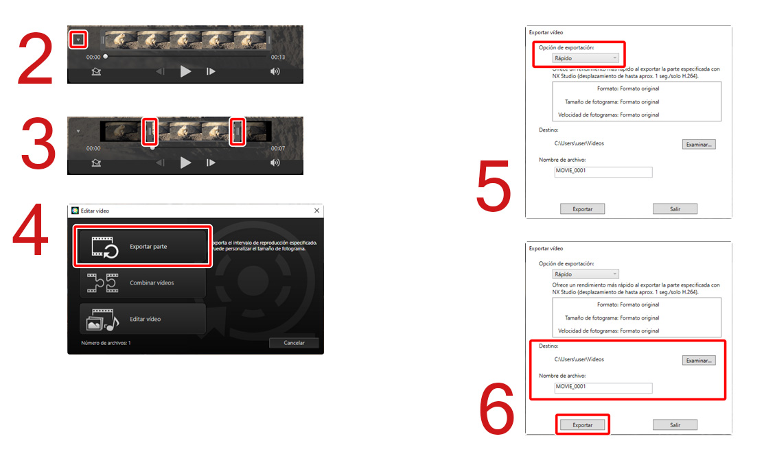

Recorta el metraje no deseado de los vídeos filmados con la cámara y guarda el resto en archivos nuevos.
1. Visualiza un vídeo en la vista de fotograma a fotograma. Pasa el ratón por la parte inferior del visor para ver los controles de reproducción del vídeo.
Eliminación del metraje no deseado 1 Eliminación del metraje no deseado 1
2. Haz clic en el control de reproducción de vídeo de la visualización fotograma a fotograma () para ver los fotogramas del vídeo como miniaturas.
3. Arrastra las asas de cualquiera de los extremos de la visualización de miniaturas para seleccionar el clip que deseas conservar.
4.Hacer clic en [Editar vídeo] en la barra de herramientas y elija [Exportar parte] en la lista de acciones.
5. Se visualizará un cuadro de diálogo [Exportar vídeo]; selecciona una opción en el menú [Opción de exportación].
*El menú [Opción de exportación]
Selecciona [Rápido] para guardar el clip seleccionado usando los ajustes que estaban en vigor al grabar el vídeo original. Esto requiere menos tiempo de procesamiento, ya que el clip no tiene que ser recodificado.
6. Después de elegir un destino y un nombre de archivo, haga clic en [Exportar] para guardar el clip como un nuevo archivo.
Eliminación del metraje no deseado 3-4-5-6. Eliminación del metraje no deseado 3-4-5-6.
