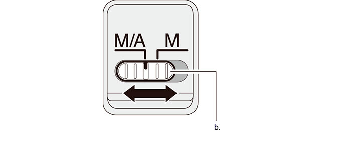

2. Comprueba que el conmutador de modo de enfoque del objetivo * no esté ajustado en [M].
Al colocar el interruptor del modo de enfoque del objetivo en [M], se selecciona el enfoque manual.
* Ten en cuenta que algunos objetivos no están equipados con conmutadores de modo de enfoque.
b) Conmutador del modo de enfoque b) Conmutador del modo de enfoque

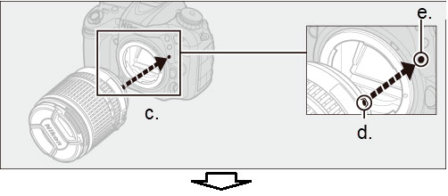

3. Verifica que la lente esté colocada correctamente.
Apaga la cámara y retira la lente. Sin encender la cámara, alinea las marcas de montaje de la cámara y el objetivo (①) y gira el objetivo en sentido horario contrario (②) hasta que encaje en su lugar como se muestra en la ilustración siguiente. El fallo de la cámara para detectar la lente puede deberse a una mala conexión entre los contactos de señal entre la cámara y la lente que impide el intercambio de datos. Vuelve a encender la cámara después de colocar el objetivo.
c) Alinear las marcas de montaje | d) Marca de montaje (cámara) | e) Marca de montaje (objetivo) c) Alinear las marcas de montaje | d) Marca de montaje (cámara) | e) Marca de montaje (objetivo)
Gira la lente como se muestra arriba hasta que encaje en su lugar Gira la lente como se muestra arriba hasta que encaje en su lugar
