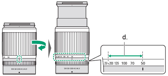

4. Busca advertencias o mensajes
Cuando se utiliza un objetivo extensible, si el cilindro del objetivo se retrae cuando se enciende la cámara, se mostrará un mensaje de error.
Sigue las instrucciones en pantalla, gira el anillo de zoom como se muestra a continuación hasta que la lente encaje en su lugar en la posición extendida.
d) Se pueden tomar fotografías con estas distancias focales. d) Se pueden tomar fotografías con estas distancias focales.
