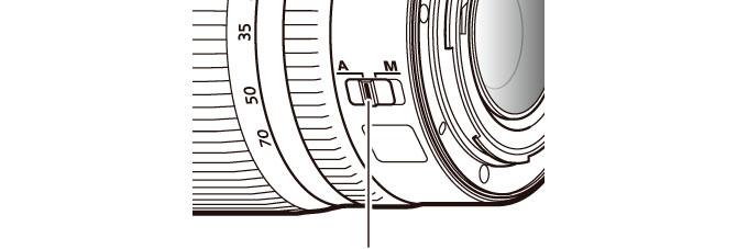

2. Comprueba que el conmutador de modo de enfoque del objetivo * no esté ajustado en [M].
Al colocar el interruptor del modo de enfoque del objetivo en [M], se selecciona el enfoque manual.
* Ten en cuenta que algunos objetivos no están equipados con conmutadores de modo de enfoque.
Conmutador de modo de enfoque Conmutador de modo de enfoque

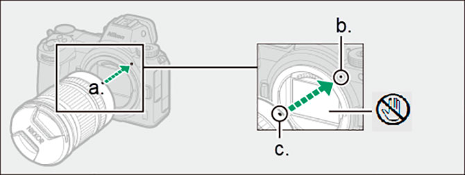

3. Verifica que la óptica esté colocada correctamente
El hecho de que la cámara no detecte el objetivo puede deberse a una mala conexión entre los contactos de señal de la cámara y el objetivo impidiendo el intercambio de datos.

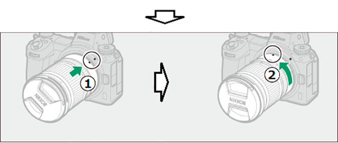

Ante esta posibilidad, apaga la cámara y retira la lente. Sin encender la cámara, alinea las marcas de montaje de la cámara y el objetivo (①) y gira el objetivo en sentido contrario de las agujas del reloj (②) hasta que encaje en su lugar como se muestra en la ilustración siguiente. Vuelve a encender la cámara después de volver a colocar el objetivo.
a) Alinear las marcas de montaje - b) Marca de montaje (cámara) - c) Marca de montaje (lente) a) Alinear las marcas de montaje - b) Marca de montaje (cámara) - c) Marca de montaje (lente)
Gira la lente como se muestra arriba hasta que encaje en su lugar Gira la lente como se muestra arriba hasta que encaje en su lugar
