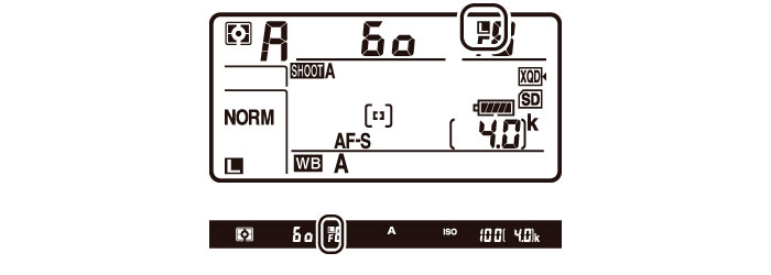

1. ¿No se puede cambiar la velocidad del obturador? Comprueba el bloqueo de la velocidad del obturador.
Un icono [L] que se muestra en el visor y el panel de control indica que el bloqueo de la velocidad del obturador podría estar habilitado.
En los modos de exposición S y M, la velocidad de obturación se bloqueará en el valor actual.
Para finalizar el bloqueo de la velocidad del obturador, muestra [Vel. Obturador y bloqueo de apertura] en el menú de Configuración personalizada: f4 y selecciona [Desactivado].
Comprueba el bloqueo de la velocidad del obturador. Comprueba el bloqueo de la velocidad del obturador.
