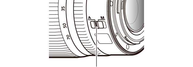

2. Comprueba que el interruptor de modo de enfoque del objetivo* no esté establecido en [M].
[M].
Al configurar el interruptor del modo de enfoque del objetivo en [M], se selecciona el enfoque manual.
*Ten en cuenta que algunos objetivos no están equipados con interruptores de modo de enfoque.
Interruptor de modo de enfoque Interruptor de modo de enfoque

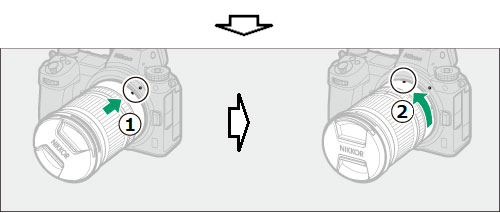

3. Comprueba que el objetivo está correctamente conectado.
Apaga la cámara y quita el objetivo. Sin encender la cámara, alinea las marcas de montaje en la cámara y el objetivo (①) y gira el objetivo en sentido contrario a las agujas del reloj (②) hasta que haga clic en su lugar, como se muestra en la ilustración siguiente.
El fallo de la cámara en detectar el objetivo puede deberse a una mala conexión entre los contactos de señal en la cámara y el objetivo que impide el intercambio de datos.
Vuelve a encender la cámara después de volver a conectar el objetivo
a) alinear las marcas de montaje | b) marca de montaje (cámara) | c) marca de montaje (lente) a) alinear las marcas de montaje | b) marca de montaje (cámara) | c) marca de montaje (lente)
Gira la lente como se muestra arriba hasta que encaje en su lugar Gira la lente como se muestra arriba hasta que encaje en su lugar
