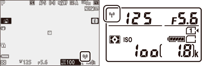

Aparece un icono de Wi-Fi en la pantalla de disparo cuando la conexión Wi-Fi está activada. Para desactivar la conexión Wi-Fi, pulsar el botón MENU y selecciona [Desactivar] para [Wi-Fi] > [Conexiones de red] en el menú de configuración.
Menú de configuración | Icono de Wi-Fi en la pantalla de disparo Menú de configuración | Icono de Wi-Fi en la pantalla de disparo

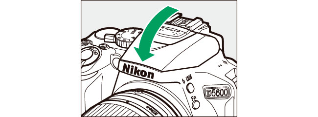

4.Comprobar que el flash incorporado* esté bajado.
Para reducir el consumo de la batería, debe mantenerse el flash incorporado bajado cuando no esté en uso. Para bajar el flash, presione hacia abajo hasta que haga clic en su lugar. * Se aplica solo a modelos con unidades flash incorporadas.
Comprobar que el flash incorporado esté bajado Comprobar que el flash incorporado esté bajado
