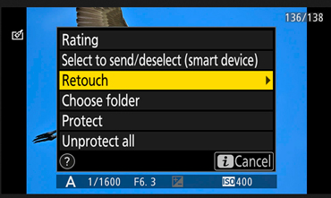

Al usar el botón 'i' en el modo de reproducción y seleccionar RETOQUE DE FOTO y luego PROCESAMIENTO RAW, tienes acceso a muchas opciones de edición diferentes, Picture Control es solo una de ellas.
Las cámaras te permiten retocar no solo una imagen en la cámara, sino también procesar por lotes varios archivos. Las cámaras te permiten retocar no solo una imagen en la cámara, sino también procesar por lotes varios archivos.
Y, en las cámaras Nikon más nuevas, si tienes varias imágenes que deseas editar, incluso puedes seleccionar el procesamiento por LOTES y hacerlo todo a la vez. Cuando combinas todo esto, especialmente cuando usas controles de imagen personalizados, esto te da a un archivo RAW la capacidad de obtener una imagen de aspecto final que está lista para ser compartida en redes, todo sin la necesidad de un ordenador. Cuando se trata de un viaje largo, esto puede convertirse en una característica indispensable.
