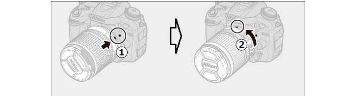

1. Verifica que la óptica esté colocada correctamente.
El hecho de que la cámara no detecte el objetivo puede deberse a una mala conexión entre los contactos de señal de la cámara y el objetivo impidiendo el intercambio de datos.
Ante esta posibilidad, apaga la cámara y retira la lente. Sin encender la cámara, alinea las marcas de montaje de la cámara y el objetivo (①) y gira el objetivo en sentido contrario de las agujas del reloj (②) hasta que encaje en su lugar como se muestra en la ilustración siguiente.
Vuelve a encender la cámara después de volver a colocar el objetivo.
a) alinear las marcas de montaje | b) marca de montaje (óptica) | c) marca de montaje (cámara) a) alinear las marcas de montaje | b) marca de montaje (óptica) | c) marca de montaje (cámara)
Gira la lente como se muestra arriba hasta que encaje en su lugar Gira la lente como se muestra arriba hasta que encaje en su lugar
