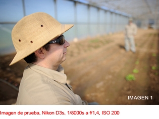

La amable colaboración de unos amigos nos permitió valorar en primer lugar los desenfoques, y la utilidad de este material para reportaje.
2Ojo24mm 315
Notemos que la imagen 1, que realizamos a plena apertura, se tuvo que disparar a 1/8000 de segundo a pesar de usar la sensibilidad base de la D3s. Quién nos iba a decir en tiempos del Velvia que en el futuro nos sobraría luz.

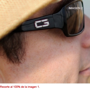

El recorte al 100% de esta imagen, que mostramos a continuación, permite evaluar el aspecto menos positivo de la luminosidad: la profundidad de campo a cortas distancias es de unos pocos milímetros.
Fíjense cómo están fuera de enfoque las patillas del sujeto y el logotipo en la varilla, a pesar de que tanto el borde del cristal de las gafas como la mejilla sí están en foco.

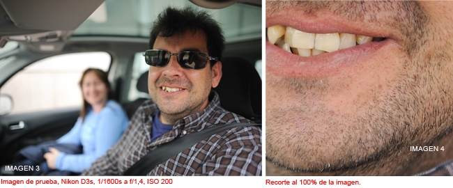

La imagen que se muestra a continuación fue realizada en un contexto más dinámico y en un espacio muy reducido.
Obsérvense las cualidades del desenfoque obtenido sobre la acompañante, y en el recorte al 100% que también se incluye, la excelente nitidez obtenida a plena apertura aún sin máscara de enfoque. Este objetivo resulta ideal para planos medios de personas que se desee aislar de un fondo confuso.
Determinados impulsos creativos se verán colmados por un objetivo que -a pesar de ser angular- permite separar sujetos del fondo, resaltar puntos cercanos y emborronar aquello que no nos interese de manera sólo comparable a los movimientos ópticos que se realizan con objetivos descentrables y basculables.

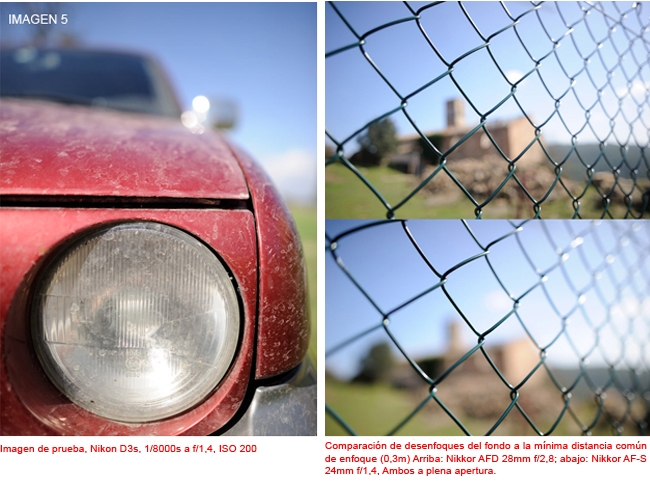

Los lectores encontrarán en la imagen 5 un ejemplo ilustrativo realizado con un vehículo, en el cual enfocamos el faro y donde prácticamente no se ve el retrovisor.

¿Cómo se compara esta calidad de los fondos con el que se obtiene con ópticas equivalentes en focal, pero de menor luminosidad? A fin de cuentas, por un precio seis veces inferior podemos conseguir un 24mm f/2,8 AFD, que tantos servicios ha prestado a los fotógrafos desde su puesta de largo en 1994.
Nada mejor que una comparación directa para hacernos una idea, que presentamos a continuación: la imagen superior fue obtenida con un 24mm f/2,8 y la inferior, con el nuevo f/1,4, ambos a su máxima apertura por supuesto.
Ya que para compararlos hubo que ajustar para ambos la distancia de enfoque en la mínima del f/2.8 (0,3m), téngase en cuenta que los usuarios que lo adquieran aún podrán forzar algo el nuevo modelo, ya que su distancia mínima de enfoque es más cercana (0,25m).
Obsérvense no sólo las diferencias en el fondo, sino también que el rendimiento en la reja del primer plano es de un tipo muy diferente.
En esta imagen se puede entrever un fenómeno para el cual no tenemos más que hipótesis: los ángulos de visión no coinciden exactamente, a pesar de su focal común de 24mm. Parece que el objetivo moderno tiene un ángulo ligeramente más cerrado, quizá por cambios de distancia focal efectiva al enfocar de cerca.

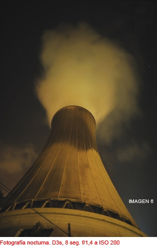

Fotografía con poca luz (imagen 6)
Las cualidades de este objetivo para fotografía astronómica y con baja luz son obvias y pueden consultarse en otros trabajos simultáneos (http://www.fotonatura.org/revista/articulos/483/).
Baste decir, por si alguien tenía dudas, que el potencial de este material es enorme: pudiendo utilizarse sensibilidades de 8000 a 12000 ISO combinadas con la plena apertura de f/1,4, se realizan fotografías de noche a mano alzada a 1/40 de segundo sin problemas.
La siguiente imagen de ejemplo se realizó a la manera tradicional, con trípode y a 8 segundos a ISO 200 ya que la luz provenía únicamente de la contaminación lumínica general.
Pero también se hubiera podido realizar a mano alzada en 1/8 de segundo, f/1,4 e ISO 12800, con la única diferencia -a condición de disponer de un buen pulso- del ruido digital que hubiese aparecido en la sensibilidad alta.

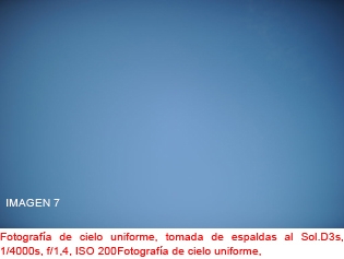

Hemos hecho fotos de prueba para ver cómo responde el Nikkor AF-S 24mm f/1,4G ED en relación a estos problemas, empezando por el viñeteado.
Este problema se detecta fácilmente en cualquier imagen tomada sobre un fondo uniforme, y parece en verdad este objetivo no está ni mucho menos exento de él a f/1,4, lo que ya habíamos detectado desde el inicio de la prueba incluso en fotografía de fondos heterogéneos. La imagen siguiente es simplemente el cielo.
6Ojo 24 MM 315px
Puede verse en ella cómo las esquinas están más oscuras, en una intensidad que a simple vista parece superior a un punto de exposición. El formato FX es tremendamente exigente para los angulares; sobre un sensor DX el fenómeno sería mucho menor.
Adicionalmente, parecería como si hubiese un ligero descentrado en nuestra unidad de prueba, puesto que el viñeteado en la esquina inferior derecha parece menos severo, y mayor en la superior derecha; aunque esto podría ser incidental.
Esta aberración está muy bien controlada a partir de f/2,0, y no nos debe preocupar en ningún caso, porque no es destructiva para las imágenes y además tiene una corrección muy sencilla en postproducción. Nikon Capture NX2 la compensa fácilmente a partir de un patrón teórico de cada objetivo concreto. Pensamos que en el futuro esta corrección estará incluída en el firmware de las cámaras, si no lo está ya; puede ser más sencillo redactar unas líneas de código, que invertir en costosos desarrollos ópticos.

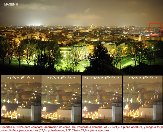

El escalado de precios -de izquierda a derecha- empieza en 2.150€, disminuye a los 1.600€ del 14-24 y acaba con sólo 350€ para el AFD 24mm f/2,8, en la imagen de la derecha. Ahí puede apreciarse claramente el motivo de su bajo coste, ya que no cuenta entre sus virtudes la de rendir adecuadamente pequeños puntos brillantes.
Además de coma sagital prominente, sufre de flare, manifestado en esos trazos diagonales tenues que irradian desde cada punto de luz.
Así pues, si hay fuentes de luz puntuales cerca de las esquinas y se examina la imagen al 100% veremos aberración de coma en el 24mm f/1,4 a plena apertura, lo que puede frenar muchos posibles compradores; pero este defecto está bien corregido ya a f/2,0 (no mostrado) y desaparece totalmente a f/2,8. Mientras, el excelente y siempre sorprendente zoom 14-24 a plena apertura (f/2,8), rinde este aspecto a mejor nivel que el 24mm f/1,4 a su plena apertura (f/1,4) aunque no a f/2,8.

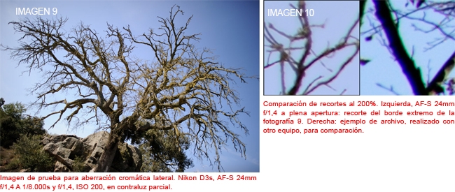

Analizamos en el 24mm f/1,4 la aberración cromática, que suele presentarse como franjeado de color complementario a ambos lados de discontinuidades de contraste situados en los bordes del fotograma, arruinando a veces la nitidez. Hicimos una prueba sencilla para detectar esto fotografiando un árbol a contraluz y utilizando las ramas cercanas al margen izquierdo.
8Ojo 24mm 650px
Mostramos en la siguiente y última imagen el recorte al 200% correspondiente, así como un ejemplo claro de este problema, realizado con otro sistema fotográfico. En este último (recorte de la derecha) puede verse muy bien cómo a cada lado de la rama del árbol hay una franja de color parásita, que es magenta en el izquierdo y verde en el derecho. Esto lo diferencia de fenómenos como el franjeado púrpura (purple fringing) que puede tener más que ver con dinámicas de desbordamiento del sensor con las altas luces. En el caso de nuestro objetivo (izquierda) los resultados son excelentes, puesto que el problema ha sido muy bien corregido en esta óptica, gracias a buen seguro al cristal de baja dispersión.
