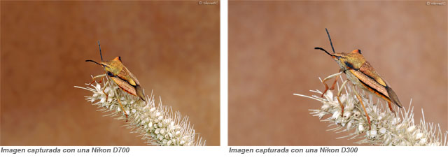

Para estos ejemplos, hemos usado como amable y desinteresado modelo a un ejemplar de Carpocoris mediterraneus, un chinche que pese a ser volador suele quedarse tranquilo unos segundos, los suficientes como para permitirnos cambiar de cámara sobre el mismo trípode. Le hemos “pedido su colaboración” al amanecer, cuando aún está frío... y será él mismo quien ponga fin a la sesión saliendo volando en cuanto se le calienten las alas.
Como vemos, la foto hecha con la D300 parece magnificar más que la hecha con la D700, ya que gracias al factor de recorte hemos conseguido la misma distancia de enfoque con un objetivo de mayor distancia focal (recordemos que esto siempre es relativo y no real, un 105 mm siempre es un 105 mm, pero en este caso más que nunca vemos su aplicación a efectos prácticos). Lo que ha pasado es que hemos obtenido ángulos de visión diferentes; en concreto 23°20' en FX y 15°20' en DX y eso da a la copia final un aspecto diferente.

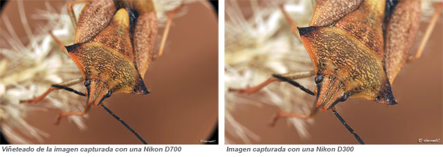

Como vemos en estas fotos, la D300 no viñetea en ningún caso, ni siquiera con 3 tubos de extensión puestos (el set completo de 12, 20 y 36 mm), mientras que la D700 si lo hace, incluso empleando sólo el tubo de 12 mm cuando enfocamos a la menor distancia de enfoque como ocurre en la fotografía.
En este caso nos encontramos con una particularidad extra: mientras la D300 tiene un visor que permite ver el 100% de la toma, el de la D700 sólo permite ver el 95% (eso sí, con un visor más grande y luminoso, que recuerda al de las réflex de película de toda la vida y por el que da gusto mirar). Pero en este caso ese 5% de visión que perdemos nos impide apreciar hasta donde llega el viñeteo en el visor.
En macro se agradece ese visor grande de la D700, pero también el visor 100% de la D300 que permite ajustar al milímetro al componer. Con la de sensor FX por tanto, hay que acostumbrarse a que hay una pequeña parte de la imagen que va a ser incluída en la toma y que no estamos viendo por el visor, y encuadrar en consecuencia. Si se viene de un modelo inferior que tampoco tenga visor 100% (D60, D80, D90, D200, etc.) no hay mayor problema, pero acostumbrado al de la D300 o D2X hay que cambiar un poco el chip.

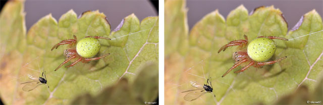

Gracias a la gran resolución y calidad de imagen de la D700, cuando nos encontremos con viñeteo podemos recortar el original. Es lo que hemos hecho en el caso de la siguiente foto, de esta pequeña Araniella cucurbitina, en la que hemos reencuadrado ligeramente por abajo y, para no perder muchos píxeles, como nos convencía la forma de la hoja en la parte superior no hemos recortado, sino que se ha recurrido a la herramienta de clonar de Photoshop para eliminar el viñeteo.
Con motivos más complicados tal cosa no será posible y eliminar el viñeteo nos supondrá una pérdida de más de un millar de píxeles.

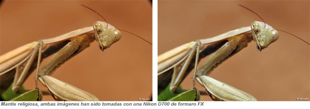

En esta otra, de una Mantis religiosa, no hemos recortado nada en absoluto para no perder ningún píxel (a los puristas del macro no les gusta recortar lo más mínimo una fotografía, que toda la magnificación esté hecha en cámara). Como se ve, en el original las esquinas presentan las marcas del viñeteo: pero las hemos retocado sin dificultad gracias a la uniformidad del fondo.
Ya de paso hemos aprovechado para ajustar niveles con el fin de corregir la excesiva dominante naranja que el fondo ejercía sobre el cuerpo del insecto. No hay más retoque.

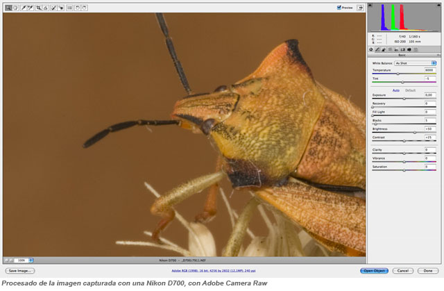

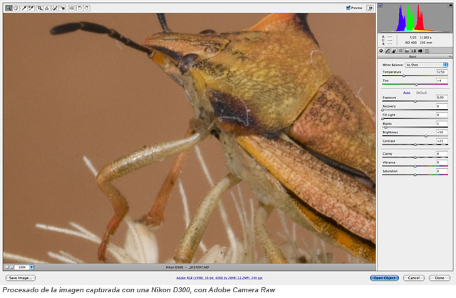

Hemos hecho un par de capturas de pantalla usando un revelador RAW estandar (Adobe Camera RAW de Photoshop) que no reconoce los ajustes de la cámara como nitidez, tono, saturación, modo de color, etc, para así poder comparar en igualdad de condiciones.
Los recortes al 100% que pusimos antes proceden de estos mismos, y revelados con Capture NX o NX2 (recordemos que los NEF de la D700 sólo pueden ser revelados con NX2) se obtiene la nitidez elegida en la cámara y unas imágenes algo más limpias y nítidas, además de la comodidad de que reconozca la configuración elegida en la cámara.
11D700ACR 640
12D300ACR 640

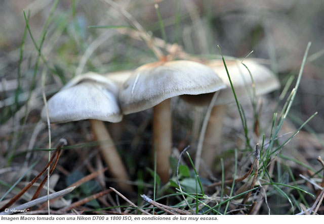

131800ISO 640
Por ejemplo, en el caso de este grupo de setas Clitocybe nebularis fotografiado en su hábitat natural, un pinar oscuro en la última hora del día, disparamos sin flash, aprovechando únicamente la escasa luz natural disponible.
La D700 combinada con el Nikkor 105 2.8 nos permitió disparar a 1.800 ISO y el ruido, aun en una toma tan cercana, brilla por su ausencia. No llevaba encima la D300 en esta ocasión para comparar, pero creo que ante la falta de luz no habría resistido el impulso de sacar los flashes para hacer la misma foto, ya que aunque la D300 permite disparar hasta 1.600/3.200 ISO sin problemas en tomas normales, en macro con poca luz el ruido aparece mucho antes y por encima de ISO 800 habríamos obtenido algo. Con la D700 incluso a 3.200 ISO habríamos obtenido un ruido prácticamente nulo y hasta aceptable a 6400 ISO, sobre todo si recurrirmos a la técnica de derecheo del histograma.
