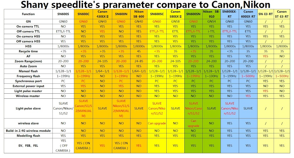

blackmoon Publicado 4 de Septiembre de 2015 Compartir Publicado 4 de Septiembre de 2015 entonces Llau, segun esta tabla el modelo que tu tienes 600n no tiene modo ttl fuera de camara? necesito flashes ttl para funcionar con los disparadores yn622 con su tx corresponiente... me debo ir al 600sn? Enlace al comentario Compartir en otros sitios web Mas opciones de compartir...
Llau Publicado 5 de Septiembre de 2015 Compartir Publicado 5 de Septiembre de 2015 entonces Llau, segun esta tabla el modelo que tu tienes 600n no tiene modo ttl fuera de camara? necesito flashes ttl para funcionar con los disparadores yn622 con su tx corresponiente... me debo ir al 600sn?Sí, así es. Pero asegurate bien de la compatibilidad con los transceptores yongnuo. Hace unos meses shanny anunció que no aseguraban la compatibilidad con los yn622. Luis de aprenderailuminar.com Enlace al comentario Compartir en otros sitios web Mas opciones de compartir...
