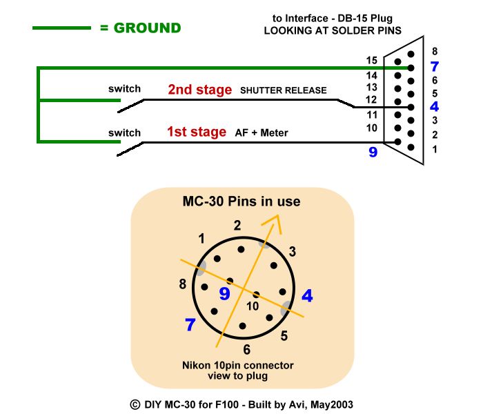

JLCASADO Publicado 22 de Agosto de 2010 Compartir Publicado 22 de Agosto de 2010 Hola, me estoy adentrando en fotografia de alta velocidad y necesito disparar la D300 ya sea por sonido o por la union de dos contactos. a ver que me consejais para dispararla por el conector de 10 pins, o si alguien sabe si es posible que cruzando dos pins se dispare y cuales son ¿¿¿ no me atrevo a trastear vayamos a joderla. saludetes. Enlace al comentario Compartir en otros sitios web Mas opciones de compartir...

JLCASADO Publicado 22 de Agosto de 2010 Autor Compartir Publicado 22 de Agosto de 2010 Hola lo que yo quiero es sacar dos cables de la camara del 10 pins y que cruzandolos se dispare, es para que con un pulsador al impactar una bala o perdigon haga contacto y dispare, es para foto de alta velocidad. mando ya tengo pero no es cuestion de darle tiros al boton del mando para que dispare jajajajaja. tambien me vale disparo por sonido. salu2 Enlace al comentario Compartir en otros sitios web Mas opciones de compartir...
Piuset Publicado 22 de Agosto de 2010 Compartir Publicado 22 de Agosto de 2010 Hola lo que yo quiero es sacar dos cables de la camara del 10 pins y que cruzandolos se dispare, es para que conun pulsador al impactar una bala o perdigon haga contacto y dispare, es para foto de alta velocidad. mando ya tengo pero no es cuestion de darle tiros al boton del mando para que dispare jajajajaja. tambien me vale disparo por sonido. salu2 jajaja, no creo que durara muchos tiros ese pulsador.... Si tienes el pulsador, y un tester o multimetro, puedes ir probando continuidades en los pines del mando, a ver cual se cruza en el momento del disparo, aunque no creo que sea tan sencillo...ya que hay el medio pulsador para enfoque, así que supongo que serán pulsadores capacitivos, si supiéramos la resistividad de dicho capacitivo, podríamos hacer algún invento...buff, parece chungo eh ajaja. Si tengo tiempo esta tarde me lio con el MC-36 a ver si encuentro algo... Enlace al comentario Compartir en otros sitios web Mas opciones de compartir...
Piuset Publicado 22 de Agosto de 2010 Compartir Publicado 22 de Agosto de 2010 mirate esto: http://www.nikonistas.com/digital/foro/lof...php/t48200.html parece que no eres el primero ajjajaj. Enlace al comentario Compartir en otros sitios web Mas opciones de compartir...
JLCASADO Publicado 22 de Agosto de 2010 Autor Compartir Publicado 22 de Agosto de 2010 gracias piuset, eso es lo que buscaba, asi me fabrico un disparador por contacto, salu2 Enlace al comentario Compartir en otros sitios web Mas opciones de compartir...
