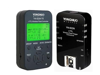

SebastianLeon Publicado 9 de Octubre de 2015 Compartir Publicado 9 de Octubre de 2015 Hola, tengo dos flashes, un Nissin Di866 y un Yongnuo 565EX. Los radios que tengo son: - 1 par de YN622N (uno es el TX) - 1 par Yongnuo RF605N Mi camara es una D610. Ahora bien, quiero disparar los dos flashes de forma remota, es decir, no quiero utilizar flash arriba de la camara. Yo tenia pensado utilizar el YN622 TX arriba de la camara y utilizar los demas radios en los flases. Hice algunas pruebas sin resultados. No puedo hacer que disparen los dos flashes. No se cual debe ir como master y cual como esclavo. Alguna recomendacion? Gracias Enlace al comentario Compartir en otros sitios web Mas opciones de compartir...
Totttovsky Publicado 10 de Octubre de 2015 Compartir Publicado 10 de Octubre de 2015 pues yo tengo esos mismos 622 de YongNuo, pero el problema es que te falta un transmisor para controlar los 2. La verdad lo que se me ocurre (pero advierto que no se si funcione o no se si lleve algun riesgo) es que montes en la cámara el 605N y arriba de el el 622TX y en un flash el receptor 605 y en otro el 622, digo porque así al disparar, en "teoria" la cámara dispararía tanto el 622n TX como el 605, no? y así haría disparar ambos, pero vamos... solo me lo estoy imaginando, nunca he probado algo así y vale la pena verificar que poner 2 transmisores sobre la zapata de la cámara no pueda sufrir ningún tipo de daño. Aparte de esta forma no se me ocurre ya que tambien dudo que con 1 solo puedas controlar todos los demás. Suerte! Saludos Enlace al comentario Compartir en otros sitios web Mas opciones de compartir...

franxx Publicado 10 de Octubre de 2015 Compartir Publicado 10 de Octubre de 2015 Lo que te pasa es que cada transmisor debe funcionar a frecuencias diferentes, por eso no funciona, cómprate otro receptor YN622 y se terminarán tus problemas porque su funcionamiento es completamente transparente Enlace al comentario Compartir en otros sitios web Mas opciones de compartir...
500MMMC Publicado 10 de Octubre de 2015 Compartir Publicado 10 de Octubre de 2015 Tienes varias posibilidades: Empiezo por la que no te gusta: si el Nissin es compatible CLS (que no lo sé), puedes usar el integrado de la cámara sin que intervenga en la escena (solo se iluminaría para transmitir órdenes). Para ello, en el menú "Flash" de la D610, pones el flash en modo "CMD", y "---". El Nissin y el 565 en modo esclavo (Sn en el 565, en el Nissin, no sé) Disparar uno de los dos flashes de modo manual por simpatía: hacer que destelle al notar el destello del otro flash. Por ejemplo, pones el TX en la cámara, el 622 bajo el Nissin (y éste en TTL), y el 565 lo pones en modo S2. De esta forma, el TX dará al 622 la orden para que el Nissin se dispare. Y el 565, al notar el destello del Nissin, se disparara él, en modo manual, a la potencia que le hayas establecido. Y acabo por la que más me gusta a mí: comprar otro YN-622-N. Así pones el TX en la cámara, y un 622 bajo cada flash. Es la que uso yo con un SB-900 y un YN565EX Nota: del los RF605N no hablo porque los desconozco Enlace al comentario Compartir en otros sitios web Mas opciones de compartir...
SebastianLeon Publicado 10 de Octubre de 2015 Autor Compartir Publicado 10 de Octubre de 2015 Gracias por sus respuestas. Si, creo que lo mas adecuado seria comprarme el otro YN622. De momento voy a probar el disparo por simpatia que me recomienda 500MMMC. No tengo idea lo que es CLS No es que no sepa de iluminacion, lo que no se es de tecnologias de flashes y de disparadores. Ambos modelos trabajando a 2.4Ghz. Enlace al comentario Compartir en otros sitios web Mas opciones de compartir...
