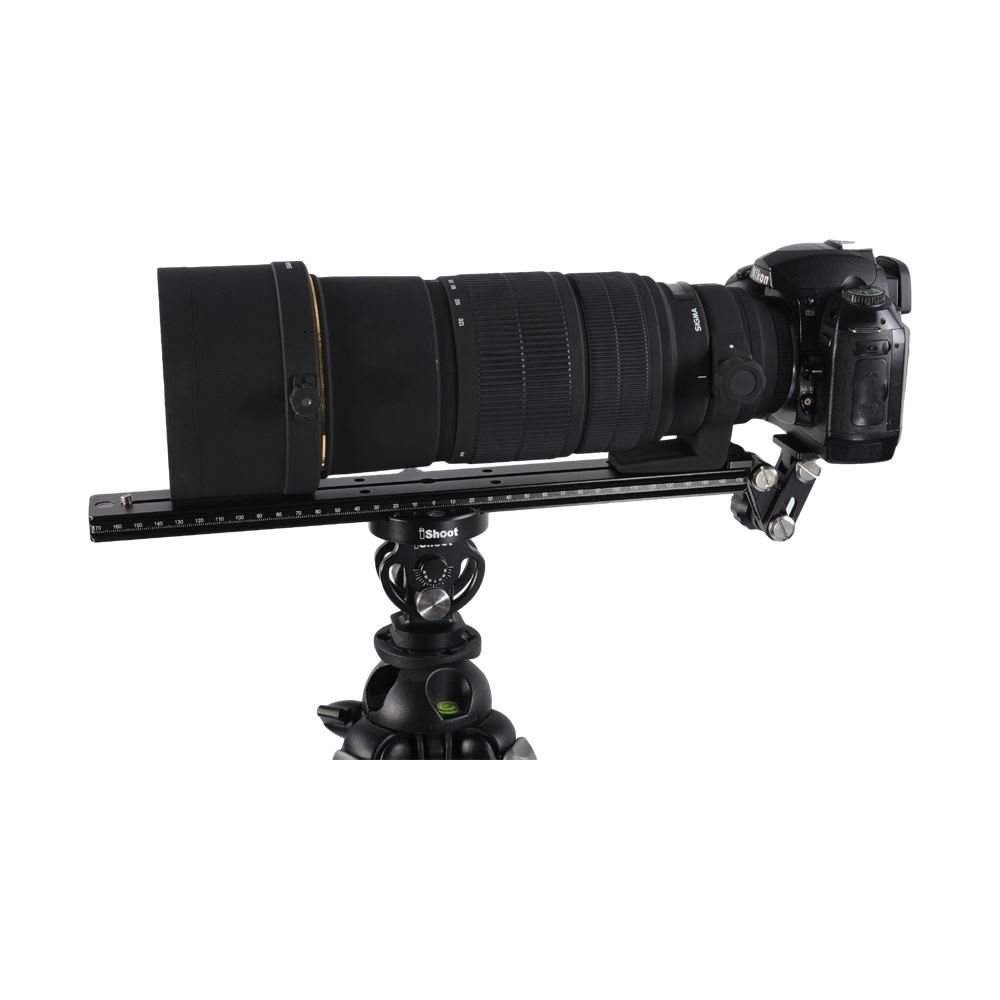

Moderadores Marcelo_R Publicado 14 de Junio de 2018 Moderadores Compartir Publicado 14 de Junio de 2018 Antonio, en mi opinión, poner un collar de trípode alrededor del TC, con ese contrapeso tan ligero como la cámara que tienes montada, hará sufrir mucho la montura entre el zoom y el TC. Además de que apenas se podría balancear correctamente... La mejor solución que veo a simple vista es poner un collar de trípode en el zoom, y la zona donde colocarlo (la única zona) sería donde tienes la ventana de la distancia. El diámetro del tele te indicaría el diámetro del collar a comprar. Si buscas un zoom que tenga el mismo diámetro, tendrás la medida/modelo del collar que necesitas. Otra solución sería poner un carril muy largo, partiendo de la base de la cámara, que tenga sujeción en el otro extremo (donde se apoyaría el tele) y con una guía abierta suficientemente larga como para poder buscar el punto de equiilbrio donde montar el trípode. Te quedaría parecido a algo así (sin el collar pero apoyando el tele sobre el carril): Slds, Marcelo Citar Enlace al comentario Compartir en otros sitios web Mas opciones de compartir...
anblanco Publicado 14 de Junio de 2018 Autor Compartir Publicado 14 de Junio de 2018 Si si es lo que voy a hacer. He encontrado uno para poner directamente en el Tamron.Gracias.!!! Citar Enlace al comentario Compartir en otros sitios web Mas opciones de compartir...
