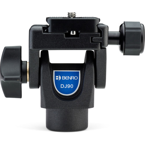

DIAMANTE Publicado 7 de Agosto de 2018 Compartir Publicado 7 de Agosto de 2018 Hola compañeros. Que rótula para el monopie me recomendáis para el siguiente equipo y función?. Poseo una D4 junto a un 70-200 f2.8 y un 150-600. Mayormente sería para utilizarla junto al 70-200 en fotografía deportiva (gimnasia), lo que tendría de facilitarme el movimiento de toma vertical a toma apaisada (horizontal). Por el equipo que voy a utilizar estará en unos 4-5kg aprox. Él monopie que poseo es un Manfrotto 681b. Me han hablado muy bien de una 234rc2, pero no sé si me cubrirá mis necesidades. Espero vuestros sabios consejos Citar Enlace al comentario Compartir en otros sitios web Mas opciones de compartir...
Moderadores Rabla Publicado 7 de Agosto de 2018 Moderadores Compartir Publicado 7 de Agosto de 2018 (editado) Una del tipo 234RC2 está bien, si pude ser otra marca mejor, pues la manfrotto solo aguanta 5 kg El movimiento horizontal-vertical se hace con el aro del pie del objetivo no con la rótula Saludos Editado 7 de Agosto de 2018 por Rabla Citar Enlace al comentario Compartir en otros sitios web Mas opciones de compartir...
DIAMANTE Publicado 7 de Agosto de 2018 Autor Compartir Publicado 7 de Agosto de 2018 Gracias maestro Rabla!. Pero no te entiendo lo que me quieres decir del movimiento horizontal-vertical. Es que nunca he utilizado el monopie y el trípode muy poquito solo para foto nocturna de larga exposición. Supongo que será fijando el pie del aro del objetivo a la rótula y dejar flojo el aro para que nos permita el giro a vertical?. Es correcto?. Citar Enlace al comentario Compartir en otros sitios web Mas opciones de compartir...
Moderadores Rabla Publicado 7 de Agosto de 2018 Moderadores Compartir Publicado 7 de Agosto de 2018 Supongo que será fijando el pie del aro del objetivo a la rótula y dejar flojo el aro para que nos permita el giro a vertical?. Es correcto?. Efectivamente Saludos Citar Enlace al comentario Compartir en otros sitios web Mas opciones de compartir...
DIAMANTE Publicado 7 de Agosto de 2018 Autor Compartir Publicado 7 de Agosto de 2018 Gracias Maestro!. Citar Enlace al comentario Compartir en otros sitios web Mas opciones de compartir...
DIAMANTE Publicado 7 de Agosto de 2018 Autor Compartir Publicado 7 de Agosto de 2018 Que otra rótula a parte de la mencionada podría venir bien para lo que necesito?. Citar Enlace al comentario Compartir en otros sitios web Mas opciones de compartir...
Moderadores Rabla Publicado 7 de Agosto de 2018 Moderadores Compartir Publicado 7 de Agosto de 2018 Yo tengo una similar pero marca Induro que aguanta mas y tiene plato arcaswiss, que para teles es más útil al poder centrar el cdg (No te pongo el enlace que estoy por ahí perdido solo con el móvil, pero si buscas hay un hilo donde la cito) Saludos Citar Enlace al comentario Compartir en otros sitios web Mas opciones de compartir...
riomolin Publicado 7 de Agosto de 2018 Compartir Publicado 7 de Agosto de 2018 Si el precio no es problema, busca una RRS (Really Right Stuff) Citar Enlace al comentario Compartir en otros sitios web Mas opciones de compartir...
msclsr Publicado 8 de Agosto de 2018 Compartir Publicado 8 de Agosto de 2018 (editado) Hola, Por si te sirve, yo uso esta china que según dicen aguanta 8kg: La uso con monopié automático Manfrotto 334b Editado 8 de Agosto de 2018 por msclsr Citar Enlace al comentario Compartir en otros sitios web Mas opciones de compartir...
DIAMANTE Publicado 8 de Agosto de 2018 Autor Compartir Publicado 8 de Agosto de 2018 Gracias compañeros por vuestra opinión. De momento la cosa está en quedarme con un manfrotto 234rc2 (45€) y probar si me aguanta bien el equipo o ir a lo seguro y pedir un Induro Th2 (125€). En Casanova foto me han ofrecido un Benro DJ90 (70€). Que os parece?. Citar Enlace al comentario Compartir en otros sitios web Mas opciones de compartir...
DIAMANTE Publicado 8 de Agosto de 2018 Autor Compartir Publicado 8 de Agosto de 2018 Por cierto msclsr. No encuentro ese tipo de rótula que tú posees. Que marca y modelo es?. Citar Enlace al comentario Compartir en otros sitios web Mas opciones de compartir...
msclsr Publicado 8 de Agosto de 2018 Compartir Publicado 8 de Agosto de 2018 Por cierto msclsr. No encuentro ese tipo de rótula que tú posees. Que marca y modelo es?. Te dejo enlace de ebay: https://www.ebay.es/itm/Haoge-Two-Way-Swivel-Tilt-Head-Bracket-64mm-Arca-Type-Clamp-for-Tripod-Monopod/172072673868?hash=item281054a24c:g:WbgAAOSwa-dWom-Z La Benro que tu dices solo aguanta 2.5kg y a mi particularmente no me hace mucha gracia que tenga el tornillo de cabeceo a un lado y el de liberación en el otro ya que ambas operaciones las hago con la mano izquierda, sujetando siempre la cámara con la derecha. Citar Enlace al comentario Compartir en otros sitios web Mas opciones de compartir...
DIAMANTE Publicado 8 de Agosto de 2018 Autor Compartir Publicado 8 de Agosto de 2018 Gracias msclsr. Citar Enlace al comentario Compartir en otros sitios web Mas opciones de compartir...
