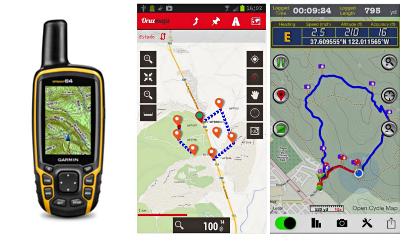

Tu cámara, un GPS de cualquier tipo que sea capaz de guardar rutas en un archivo, por ejemplo en formato .GPX, o si no dispones de un GPS, puedes usar tu smartphone. Hay montones de aplicaciones que te permiten guardar un archivo de ruta, como lo hace en Android, OruxMaps o MyTracks. Si eres más de manzanas: GPS Hiker. Verás que en ambas tiendas de aplicaciones hay para todos los gustos y bolsillos.

La idea es activar la grabación de la ruta en tu GPS para que genere el archivo. Una vez en casa descargaremos el archivo y mediante el software View NX2 relacionaremos ese archivo con las fotos que tomaste durante el recorrido.
