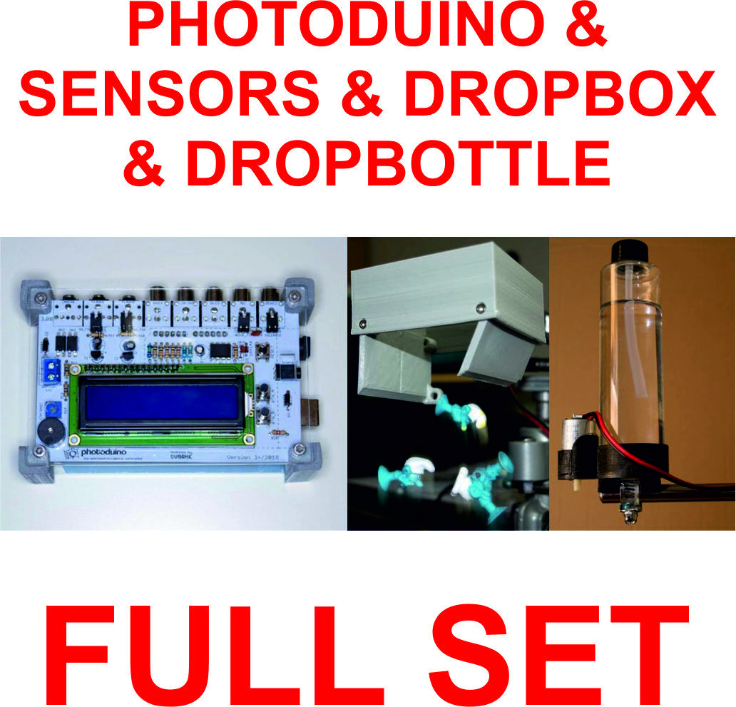

cgleroy Publicado 11 de Febrero de 2018 Compartir Publicado 11 de Febrero de 2018 (editado) Bueno, he encontrado este hilo buscando en Google, tengo comprado en EBay un equipo completo a un vendedor griego que lo tiene regularmente, pongo el link: https://www.ebay.es/itm/Photoduino-Sensors-Mariotte-Solenoid-Siphon-Object-Splash-Device-KIT-SET/332296118795?ssPageName=STRK%3AMEBIDX%3AIT&_trksid=p2060353.m2749.l2649 Cuando me llegue pondré algo más, no me ha parecido muy caro si tenemos en cuenta todo lo que trae... https://www.ebay.es/itm/Photoduino-Sensors-Mariotte-Solenoid-Siphon-Object-Splash-Device-KIT-SET/332296118795?ssPageName=STRK%3AMEBIDX%3AIT&_trksid=p2060353.m2749.l2649https://www.ebay.es/itm/Photoduino-Sensors-Mariotte-Solenoid-Siphon-Object-Splash-Device-KIT-SET/332296118795?ssPageName=STRK%3AMEBIDX%3AIT&_trksid=p2060353.m2749.l2649 Editado 11 de Febrero de 2018 por cgleroy Citar Enlace al comentario Compartir en otros sitios web Mas opciones de compartir...
