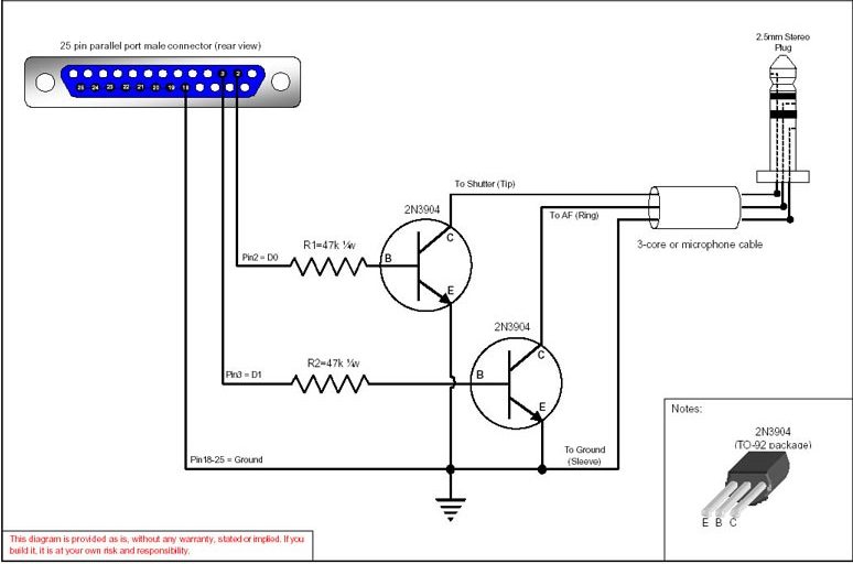

aremor Publicado 21 de Enero de 2011 Compartir Publicado 21 de Enero de 2011 Ya he montado la placa de photoduino y parece que de momento funciona, en cuanto tenga un rato le conecto algún sensor y lo pruebo y os voy poniendo fotos. Ya he probado el sensor de audio y parece que funciona, pero tengo una duda con la conexión de la cámara, lo pongo por si alguien tiene idea. Para el conector de la cámara compré un disparadador yongnuo y para conectarlo en cámara necesito saber que es lo que hace cada cable hay tres: blanco - rojo - amarillo. En teoría y supongo que en la práctica también (por si no os habéis dado cuenta no tengo ni p. idea electronica) uno es masa otro es autofocus y otro es disparo, si alguien sabe cual es cual que lo diga o calle para siempre. De todas formas empezaré con ensayo error hasta que dé con la combinación "ferpecta". Seguiré informando. Citar Enlace al comentario Compartir en otros sitios web Mas opciones de compartir...
aremor Publicado 21 de Enero de 2011 Compartir Publicado 21 de Enero de 2011 Ya he probado el sensor de audio y parece que funciona, pero tengo una duda con la conexión de la cámara, lo pongo por si alguien tiene idea. Para el conector de la cámara compré un disparadador yongnuo y para conectarlo en cámara necesito saber que es lo que hace cada cable hay tres: blanco - rojo - amarillo. En teoría y supongo que en la práctica también (por si no os habéis dado cuenta no tengo ni p. idea electronica) uno es masa otro es autofocus y otro es disparo, si alguien sabe cual es cual que lo diga o calle para siempre. De todas formas empezaré con ensayo error hasta que dé con la combinación "ferpecta". Seguiré informando. Bueno parece que tengo la combinación buena, ya hace fotos disparadas por el sensor de sonido pero, solo hace una, para hacer otra tengo que apagar la cámara y volver a encenderla. Citar Enlace al comentario Compartir en otros sitios web Mas opciones de compartir...

aremor Publicado 25 de Enero de 2011 Compartir Publicado 25 de Enero de 2011 Ya estan identificados los cables y hace lo mismo de antes, una foto y se bloquea. Haciendo pruebas he conectado masa y enfoque al pin de enfoque de photoduino y el de disparo a disparo y así hace todas la fotos que quieras pero no enfoca. Citar Enlace al comentario Compartir en otros sitios web Mas opciones de compartir...

FLA Publicado 27 de Enero de 2011 Compartir Publicado 27 de Enero de 2011 Sigue fallando, voy a comprobar las soldaduras por si alguna está mal. Seguiré informando. Aunque creo que solo me informo a mi mismo. Buenas.... Por lo que cuentas.... una vez que has realizado la foto, se bloquea la cámara... prueba esto para identificar el problema... Cuando tengas la cámara bloqueada...mira a ver si puedes previsualizar la foto que acabas de hacer, o por el contrario, aparece durante una décima de segundo en la pantalla y luego desaparece...si pasa esto ultimo, tienes el autofoco bloqueado....pasa la cámara a enfoque manual con el interruptor de AF/M del lateral del objetivo o el propio de la cámara y repite a ver si puedes hacer mas fotos.... Si puedes ver la foto normal, no es el autofoco, y es posible que el disparo se quede bloqueado... En cualquiera de los dos casos, creo que tienes un problema con el Hardware del Photoduino...revisa nuevamente los cables del conector... http://img16.imageshack.us/img16/1263/pino...desktopreso.jpg y en pequeño...... El funcionamiento del disparador remoto es: Unir masa y autoenfoque, y sin soltar esta, unir con el disparador.....al final los tres unidos.... PD: te leemos con atención y algún día con algo de tiempo seguiremos tus pasos.... Un saludo Citar Enlace al comentario Compartir en otros sitios web Mas opciones de compartir...

Kenny Publicado 27 de Enero de 2011 Compartir Publicado 27 de Enero de 2011 Vaya, yo quiero uno de esos... Dos cosillas: alguien sabe si hay que modificar el programa para disparar con nikon o vale con cualquier cámara. ¿para conectar una cámara sería mejor un jack de 2,5 y adaptador por si cambias de cámara o hacerte uno para lo que tengas? Garcias y un saludo. Citar Enlace al comentario Compartir en otros sitios web Mas opciones de compartir...
