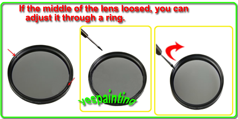

alex_sevilla Publicado 11 de Noviembre de 2011 Compartir Publicado 11 de Noviembre de 2011 (editado) ¿Que diferencias hay entre los dos filtros, de la foto central y el de la derecha? Se ve a simple vista que el de la derecha da que desear, siendo mejor el central Y por ultimo ¿que es eso del fader? ya que tengo un filtro circular 52mm Kenko MC- ND 400 (multi coated) pero lo de fader no pone nada. Saludos y gracias Editado 11 de Noviembre de 2011 por alex_sevilla Citar Enlace al comentario Compartir en otros sitios web Mas opciones de compartir...
kromac Publicado 11 de Noviembre de 2011 Compartir Publicado 11 de Noviembre de 2011 NO estoy muy puesto en filtros, pero me da que lo de Fader son los filtros que se puede cambiar la cantidad de luz que dejan pasar. Al ser dos cristales pues tienen los inconvenientes de poner más cristales delante, pero la ventaja que con un filtro tienes varios NO FADER como ese tuyo que indicas. Citar Enlace al comentario Compartir en otros sitios web Mas opciones de compartir...
alex_sevilla Publicado 11 de Noviembre de 2011 Compartir Publicado 11 de Noviembre de 2011 (editado) NO estoy muy puesto en filtros, pero me da que lo de Fader son los filtros que se puede cambiar la cantidad de luz que dejan pasar. Al ser dos cristales pues tienen los inconvenientes de poner más cristales delante, pero la ventaja que con un filtro tienes varios NO FADER como ese tuyo que indicas. Bueno entonces es como si fuera un polarizador circular que se le da vueltas al aro de fuera. Al mio le queda la opción de enroscarle otro, pero claro viñateara más, dificulta el enfoque, la calidad se vera afectada. Lo adquirí para pruebas, restar luces en gran angular y experimentar la desaparición de objetos y personas en movimientos usando velocidades aun más bajas y efectos seda a plena luz del día y claro no me iva a gastar el pastón de los buenos, tampoco haría fotos de detalles. Gracias un saludo y buena aportación pusiste más arriba Editado 11 de Noviembre de 2011 por alex_sevilla Citar Enlace al comentario Compartir en otros sitios web Mas opciones de compartir...
Moderadores HermetiC Publicado 11 de Noviembre de 2011 Moderadores Compartir Publicado 11 de Noviembre de 2011 ¿Que diferencias hay entre los dos filtros, de la foto central y el de la derecha? Se ve a simple vista que el de la derecha da que desear, siendo mejor el central El de la foto central se supone que es un filtro fader de calidad, de la marca Light Craft Workshop, modelo Fader ND MKII (segunda versión, la primera era peor); el de la derecha es un filtro de los chinos, en principio como el que ha comprado BaNwOrD, aunque estaría bien que hiciera pruebas y nos confirmara si las pérdidas de nitidez son tan bestiales con el suyo. Incluso con el Light Craft Workshop hay pérdidas perfectamente visibles incluso con la foto a ese tamaño. Citar Enlace al comentario Compartir en otros sitios web Mas opciones de compartir...
kromac Publicado 11 de Noviembre de 2011 Compartir Publicado 11 de Noviembre de 2011 (editado) Hay hilos muy interesantes y con pruebas... parece que son realmente dos polarizadores, uno circular y el de fuerA lineaL, el problema es lo que comentas del viñeteo y alguno otro más de predominancias magentas, lo mismo que unir varios filtros ND normales que se pierde mucha calidad He estado viendo los raws que ha puesto BaNwOrD y para mí la calidad me parece buena por 14 euros ¿qué os parece a vosotros? BaNwOrD ¿has hecho pruebas a plena luz????, mi principal idea es usar estos filtros a plena luz, he leido en algún otro hilo que no llegan a ser suficiente, y habría que ir a por algo superior al ND500 Recopilo filtros que he ido encontrando... Light Craft Workshop FADER ND mark II ND4 to ND400 unos 70 euros en eBay el de 67mm Light Craft Workshop Fader ND ULTRA mark II ND 500 to ND 5000 unos 53 euros en eBay el de 67mm Polaroid Fader ND ND3-ND400 unos 50 euros en eBay El del chino Slim 67mm Fader ND Filter Neutral Density ND2 to ND400 unos 14 euros en eBay el de 67mm Luego hay muchas marcas pero ya hablamos de otros precios 100$ hasta casi 700$ como B+W, Fader Filters, Formatt, Genus, Heliopan, Tiffen, Singh-Ray, Kenko De momento yo estoy entre el del Chino, el Polaroid o el LCW... por la diferencia entre el del chino y el Polaroid casi descarto el del chino... Una review entre el Polaroid y el LCW, para mí están muy a la par, o incluso casi me da la sensación que el Polaroid distorsiona algo menos, y según dice es algo más oscuro, lo bueno del LCW es que el polarizador externo es algo más grande que el interno (aumenta un tamaño de rosca respecto al interno), esto puede ser útil para los que llevamos ya fijo otro filtro protector y evitar viñeteos. El Light Craft Workshop FADER ND mark II ND4 to ND400: El Polaroid Fader ND ND3-ND400: Comentarios de un compañero del foro sobre el Polaroid... http://www.nikonistas.com/digital/foro/index.php?showtopic=161170 , lo que se comentaba e la X cuando sobrepasas los rangos pensaba que era algo más sutil, algún reflejo, pero NO, es un X en toda regla en medio de la toma. Mas comentarios de compañeros del foro con el LCW http://www.nikonistas.com/digital/foro/index.php?showtopic=74347 Editado 14 de Noviembre de 2011 por kromac Citar Enlace al comentario Compartir en otros sitios web Mas opciones de compartir...

kromac Publicado 13 de Noviembre de 2011 Compartir Publicado 13 de Noviembre de 2011 (editado) Otro Fader chino... 15.09 euros + 3.68 de envío (en 67mm): http://www.ebay.es/itm/Slim-67mm-Fader-ND-Filter-Neutral-Density-ND2-to-ND400-/170649116311?pt=Camera_Filters&hash=item27bb7ade97 y otro más 33.75 + 3.68 de envío (en 67mm) http://www.ebay.es/itm/New-Fader-ND-Filter-ND2-to-ND400-67mm-Neutral-Density-/170583690894?pt=Camera_Filters&hash=item27b7948e8e Este último parece que se puede ajustar la mitar de la lente (no veo el sentido pero bueno ahí está) Editado 13 de Noviembre de 2011 por kromac Citar Enlace al comentario Compartir en otros sitios web Mas opciones de compartir...
