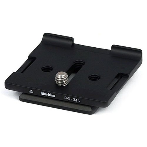

marguafra Publicado 6 de Febrero de 2016 Compartir Publicado 6 de Febrero de 2016 Buenas compañer@s. Mi duda es la que sigue. Las zapatas de trípode están pensadas para cámaras de vídeo, ya que si la colocas correctamente en la reflex esta va de lado sobre la rótula, cosa que no entiendo. Hay alguna forma de que quede 100% fija en la reflex y esta vaya hacia delante? Si os fijáis en la foto de la zapata que os adjunto, esta tiene un palito que se inserta en el agujero de la base de nuestra cámara para que esta quede fija, quedándose de lado sobre la rótula....https://www.google.es/search?q=zapata+tripode+dslr&espv=2&biw=2560&bih=1318&source=lnms&tbm=isch&sa=X&ved=0ahUKEwittbqprePKAhVL2RoKHadpBUAQ_AUIBigB#tbm=isch&q=zapata+tripode+video+dslr&imgrc=pCsd9wjTyMJ4zM%3A Enlace al comentario Compartir en otros sitios web Mas opciones de compartir...
santi_man72 Publicado 6 de Febrero de 2016 Compartir Publicado 6 de Febrero de 2016 No se porque la tienes que poner de lado ??? colocala de frente, normalmente. la dslr no suelen tener el agujero extra de las de vídeo porque son mas pequeñas. pero se puede colocar de frente igual. yo al menos no he tenido problema Enlace al comentario Compartir en otros sitios web Mas opciones de compartir...
marguafra Publicado 6 de Febrero de 2016 Autor Compartir Publicado 6 de Febrero de 2016 Si si santi, si la coloco siempre de frente, pero el tornillo al cabo de 1h mas o menos se me afloja y tengo que sacarla y volverlo a apretar, si pudiera usar el agujero de la base de la cámara para que quedara fija todo sería mucho mejor. Enlace al comentario Compartir en otros sitios web Mas opciones de compartir...
Moderadores Rabla Publicado 6 de Febrero de 2016 Moderadores Compartir Publicado 6 de Febrero de 2016 Eso es porque no lo aprietas lo suficiente Saludos Enlace al comentario Compartir en otros sitios web Mas opciones de compartir...
riomolin Publicado 6 de Febrero de 2016 Compartir Publicado 6 de Febrero de 2016 Compra una zapata estandar arca swiss especifica para tu d7100. Lleva una parte redondeada hacia arriba que impide el giro de la zapata Enlace al comentario Compartir en otros sitios web Mas opciones de compartir...
riomolin Publicado 6 de Febrero de 2016 Compartir Publicado 6 de Febrero de 2016 http://ecx.images-amazon.com/images/I/41I4L8YUO%2BL._SL1500_.jpg Enlace al comentario Compartir en otros sitios web Mas opciones de compartir...
marguafra Publicado 7 de Febrero de 2016 Autor Compartir Publicado 7 de Febrero de 2016 Me gusta la idea si! Lo miraré a ver Enlace al comentario Compartir en otros sitios web Mas opciones de compartir...
