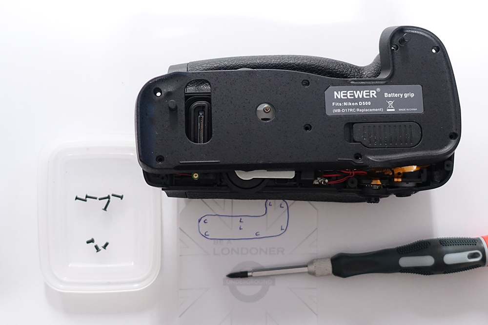

.pablo. Publicado 30 de Enero de 2019 Compartir Publicado 30 de Enero de 2019 (editado) ... le compré el neweer, para mí es una marca que está haciendo muy bien las cosas en cuestión de escoger fabricantes con una calidad aceptable. posiblemente sea el mismo grip y el mismo fabricante que meike, acme, fumanchú o cualquier económico pero en un principio el acabado, tacto y funcionamiento es impecable. como en los otros modelos que tuve le haré una ñapa para reforzarlo que publicaré aquí.... a todo esto... el adaptador viene para 8 pilas AA en serie Editado 30 de Enero de 2019 por .pablo. Citar Enlace al comentario Compartir en otros sitios web Mas opciones de compartir...

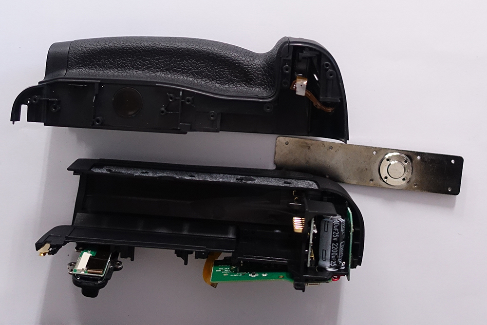

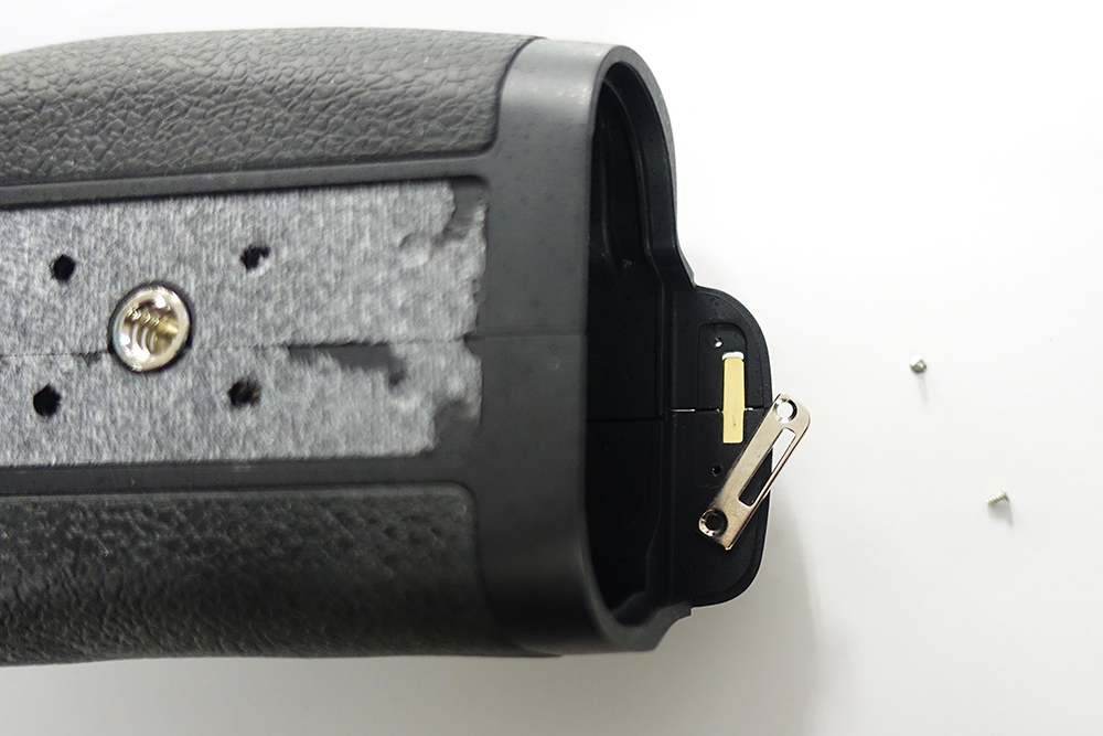

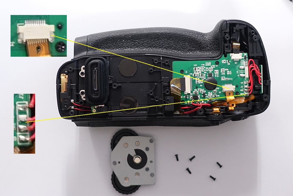

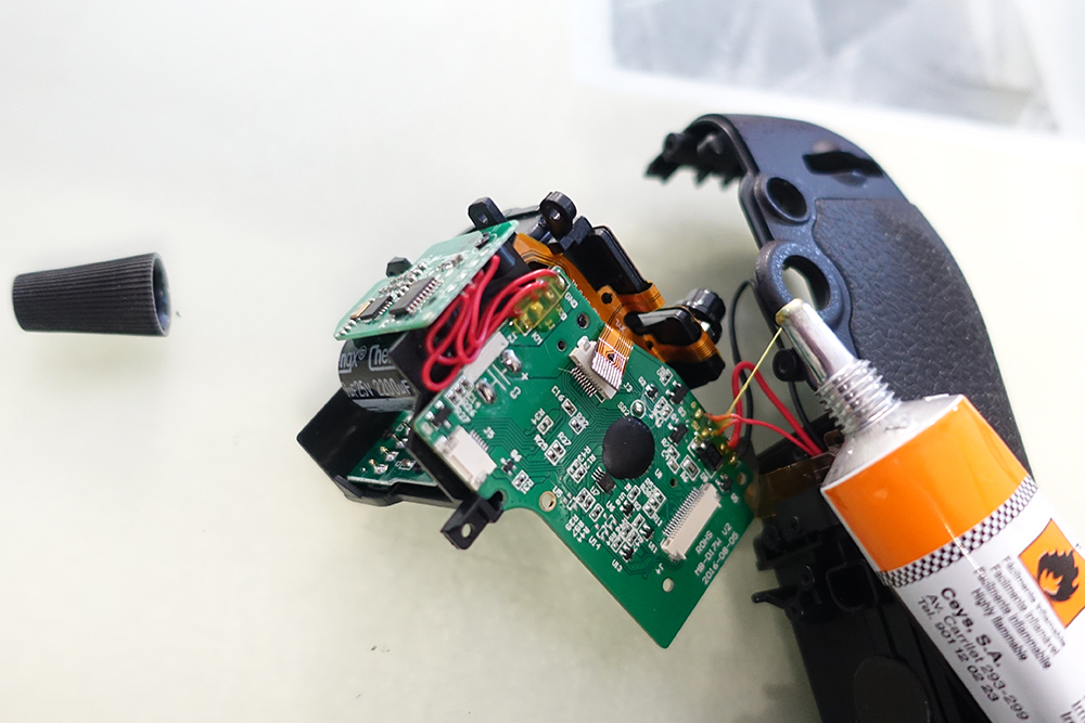

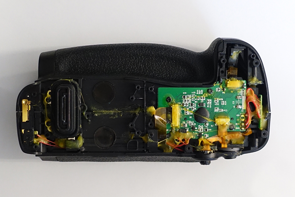

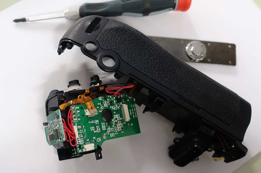

.pablo. Publicado 31 de Enero de 2019 Compartir Publicado 31 de Enero de 2019 (editado) ... lo prometido es deuda. esto es lo que le hago a cada grip que tengo. por supuesto no aconsejo hacerlo y ya sé que el original es una maravilla y vale la pena. simplemente exponerlo como curiosidad como hice con el de la 7200. :::::::::::::::::::::::::::::::::::::::::::::::::::::::::::::::::::::::::::::::::::::::: al abrirlo ya se ve que los cables y soldaduras son muy endebles. les pego un tironcito con los dedos y si resisten pues pegamente encima, si se sueltan, las resueldo. un conector a medio meter. quito todos, los limpio con alcohol, los encajo bien y pegamento. los tornillos todos son muy pequeños y el plástico de las carcasa muy blando, muy fácil de que casque la fijación en una caída o incluso, como me tiene pasado, que ya vengan pasados de rosca de fábrica, pegamento para todos al montar así como en todas las juntas donde se unen dos piezas y en la pletina metálica que une todo el conjunto por debajo y donde va la tuerca de trípode. al final, el resultado es un grip a prueba de bombas Editado 31 de Enero de 2019 por .pablo. Citar Enlace al comentario Compartir en otros sitios web Mas opciones de compartir...
