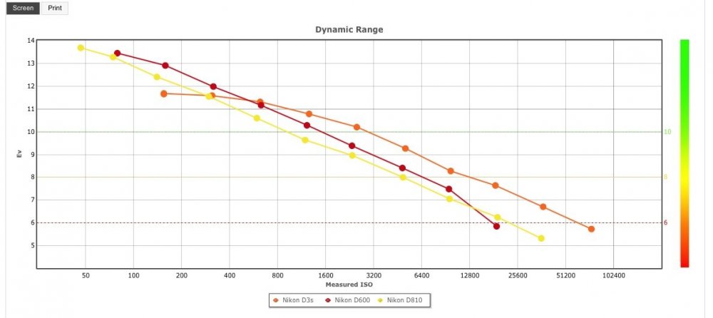

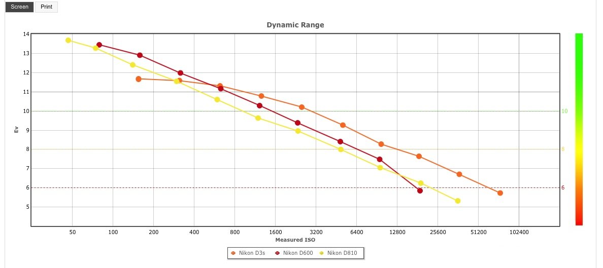

Nikon D800 Publicado 27 de Septiembre de 2019 Compartir Publicado 27 de Septiembre de 2019 En 12/6/2019 a las 22:11, Decio dijo: Sí, pero no creas. El rango dinámico no supera al de las series D600 para arriba. Eso del rango dinámico hay que matizarlo. Efectivamente, la D3s no supera en RD a las D600 - D800, pero en ISOs bajos. A Iso 320 prácticamente se igualan los tres modelos y a 640 ISO la D3s supera a las demás. Podéis verlo en la gráfica que adjunto de DXOmark. Es importante tener en cuenta esto porque puede resultar importante a la hora de conocer tu cámara. En alguna web de hace tiempo, creo que de Andy Rose ( cuando utilizaba una D3s) recomendaba que siempre se usara esta cámara a partir de 800 ISO. Ganabas la posibilidad de velocidades altas y la calidad de imagen era insuperable por ninguna otra cámara. Y si hacemos comparativas con la web Dxomark, sigue siendo así. Yo ya sólo me fijo en el RD si necesito la cámara para retrato, productos, etc., en la que tienes dominio de la luz y puedes utilizar valores ISOs muy bajos. En ese terreno, entonces es cuando se agradece el RD de las Nikon D800e, D810 y D850. Pero ahí fuera, cuando ya estamos usando cada vez más ISOs por encima de 1000, la D3s sigue siendo hoy en día una de las mejores. Citar Enlace al comentario Compartir en otros sitios web Mas opciones de compartir...
Copacabana Publicado 29 de Septiembre de 2019 Compartir Publicado 29 de Septiembre de 2019 En 27/9/2019 a las 6:43, Nikon D800 dijo: Eso del rango dinámico hay que matizarlo. Efectivamente, la D3s no supera en RD a las D600 - D800, pero en ISOs bajos. A Iso 320 prácticamente se igualan los tres modelos y a 640 ISO la D3s supera a las demás. Podéis verlo en la gráfica que adjunto de DXOmark. Es importante tener en cuenta esto porque puede resultar importante a la hora de conocer tu cámara. En alguna web de hace tiempo, creo que de Andy Rose ( cuando utilizaba una D3s) recomendaba que siempre se usara esta cámara a partir de 800 ISO. Ganabas la posibilidad de velocidades altas y la calidad de imagen era insuperable por ninguna otra cámara. Y si hacemos comparativas con la web Dxomark, sigue siendo así. Yo ya sólo me fijo en el RD si necesito la cámara para retrato, productos, etc., en la que tienes dominio de la luz y puedes utilizar valores ISOs muy bajos. En ese terreno, entonces es cuando se agradece el RD de las Nikon D800e, D810 y D850. Pero ahí fuera, cuando ya estamos usando cada vez más ISOs por encima de 1000, la D3s sigue siendo hoy en día una de las mejores. ¿Cuál es el mejor ISO de alta velocidad para la D3?, ¿ISO 640 o ISO 800? Saludos Citar Enlace al comentario Compartir en otros sitios web Mas opciones de compartir...
