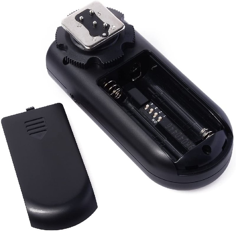

Nahiomy Publicado 21 de Abril de 2020 Compartir Publicado 21 de Abril de 2020 Hola! Soy nueva en los flashes externos y quisiera saber si me pueden ayudar, tengo una d3400 con un flash externo Yongnuo 560IV, y un disparador Yongnuo rf603c II, ya puse el flash en manual ex, el disparador en TX y el flash incorporado d ella camara en manual, si presiono el botón del dispador el flash dispara, si lo hago desde mi cámara con el disparador en la Zapata no dispara, pueden decirme que puede estar mal? Citar Enlace al comentario Compartir en otros sitios web Mas opciones de compartir...
fotoflipao Publicado 22 de Abril de 2020 Compartir Publicado 22 de Abril de 2020 Por el nombre que pones del disparador, RF 603C debe ser dedicado para Canon. Comprueba que los pin de la zapata de la cámara y del disparador coinciden en su disposición, si no es así solo funcionará en cámaras canon. Citar Enlace al comentario Compartir en otros sitios web Mas opciones de compartir...
alberto1 Publicado 22 de Abril de 2020 Compartir Publicado 22 de Abril de 2020 (editado) hace 15 horas, Nahiomy dijo: Hola! Soy nueva en los flashes externos y quisiera saber si me pueden ayudar, tengo una d3400 con un flash externo Yongnuo 560IV, y un disparador Yongnuo rf603c II, ya puse el flash en manual ex, el disparador en TX y el flash incorporado d ella camara en manual, si presiono el botón del dispador el flash dispara, si lo hago desde mi cámara con el disparador en la Zapata no dispara, pueden decirme que puede estar mal? El flash tienes que ponerlo en modo RX y el tirgger en TX. Transmisór y receptór deben estar en el mismo canal. Editado 22 de Abril de 2020 por alberto1 Citar Enlace al comentario Compartir en otros sitios web Mas opciones de compartir...
Nahiomy Publicado 23 de Abril de 2020 Autor Compartir Publicado 23 de Abril de 2020 Hola, si. Así está pero sigo sin poder disparar el flash desde mi cámara. Tengo que hacerle alguna configuración a mi cámara? Si disparó el trigger en modo test si funciona el flash, pero desde mi cámara no. Citar Enlace al comentario Compartir en otros sitios web Mas opciones de compartir...
Zopilote Publicado 23 de Abril de 2020 Compartir Publicado 23 de Abril de 2020 hace 1 hora, Nahiomy dijo: Hola, si. Así está pero sigo sin poder disparar el flash desde mi cámara. Tengo que hacerle alguna configuración a mi cámara? Si disparó el trigger en modo test si funciona el flash, pero desde mi cámara no. En 22/4/2020 a las 12:03, fotoflipao dijo: Por el nombre que pones del disparador, RF 603C debe ser dedicado para Canon. Comprueba que los pin de la zapata de la cámara y del disparador coinciden en su disposición, si no es así solo funcionará en cámaras canon. Creo que en ese tipo de disparadores (son para tirar en manual) no tiene demasiada importancia la marca a la que están dedicados, sólo para el stand by y los cables que vienen para usarlo como disparador de la cámara. ¿Has probado a mover ligeramente el disparador cuando está sobre la cámara ?. A veces hay holguras entre la zapata de la cámara y el pie del flash y no hacen bien el contacto. https://proflash.es/disparador-flash-para-nikon/trigger-yongnuo-rf-603-ii-nikon-23.htmlhttps://proflash.es/disparador-flash-para-canon/trigger-yongnuo-rf-603-ii-canon-22.html ¿Tienes una cámara de otra marca? El Yongnuo RF-603 II es un trigger manual, por lo que es compatible con la mayorías de cámaras del mercado que utilicen zapata estándar, en este caso para otras marcas se perderían por ejemplo la función del despertar del stand by, ya que el modelo especifico para Canon y Nikon tienen contactos específicos de la marca para realizar estos, aparte del contacto central de disparo. Desde Proflash hemos utilizado estos trigger con modelos de cámaras de Fujifilm y Olympus, te recomendamos que antes de adquirirlos te informes si es compatible al 100%. Saludos Citar Enlace al comentario Compartir en otros sitios web Mas opciones de compartir...
Moderadores Rabla Publicado 23 de Abril de 2020 Moderadores Compartir Publicado 23 de Abril de 2020 Elija admitir RF-602 o Activación de señal RF-603 desde la configuración de Opciones avanzadas, provista con 16 canales (CH1-CH16). Simplemente configure la unidad esclava YN560 IV en el mismo canal que la unidad maestra Transceptor inalámbrico YN560 IV, YONGNUO YN560-TX, RF602 o RF603 (II) inalámbrico flash se puede realizar en el uso. Citar Enlace al comentario Compartir en otros sitios web Mas opciones de compartir...
alberto1 Publicado 23 de Abril de 2020 Compartir Publicado 23 de Abril de 2020 Como ya te comentan: Si los triggers y el flash No tienen una zapata Nikon (tres pinchos en triángulo más uno desplazado), no son compatibles. 1-El flash de la cámara debe estar cerrado 2-Solo funciona en los modos P;S;M Con el trigger montado y encendido, deberías poder seleccionar el modo manual (pulsando menú en el icono cámara) 3-La velocidad debe estar dentro de los valores mínimo 30"s a 1/200 (prueba mejor a 1/60) 4-El trigger cámara en modo TX el flash en modo RX (tiene que indiciar salir el dibujo "cobertura" 4-comprueba canal y grupo en los dos, trigger y flash (por ejemplo canal 1 grupo A para los dos). Citar Enlace al comentario Compartir en otros sitios web Mas opciones de compartir...
