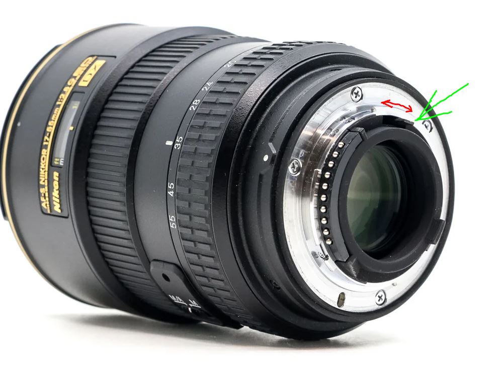

  10. Buenas Eso tiene pinta de que el diafragma se ha quedado en la posición más abierta y no responde a las órdenes de la cámara. Puede ser porque las palas se han quedado atascadas y el muelle recuperador no es capaz de volverlas a cerrar. Puede ser que el muelle recuperador se haya roto o soltado y la pestaña (flecha verde) no se comunique bien con la cámara. Cuando el objetivo está fuera de la cámara el diafragma tiene que estar cerrado, cuando lo acoplas a la cámara la pestaña hace un pequeño recorrido (en rojo) y queda en la posición más abierta, que es la que ves por el visor. La cámara tiene una palanca que actúa sobre esa pestaña para cerrar diafragma en el momento del disparo. Haz esta prueba con el objetivo en cuestión y otro que funcione correctamente, desliza la pestaña suavemente con el dedo en el sentido opuesto a las agujas del reloj, notarás una pequeña resistencia del muelle y verás que el diafragma se va abriendo, cuando llegues al final sueltas y la pestaña debe volver a su posición original y el diafragma a la posición más cerrada. Ya nos contarás. Saludos
