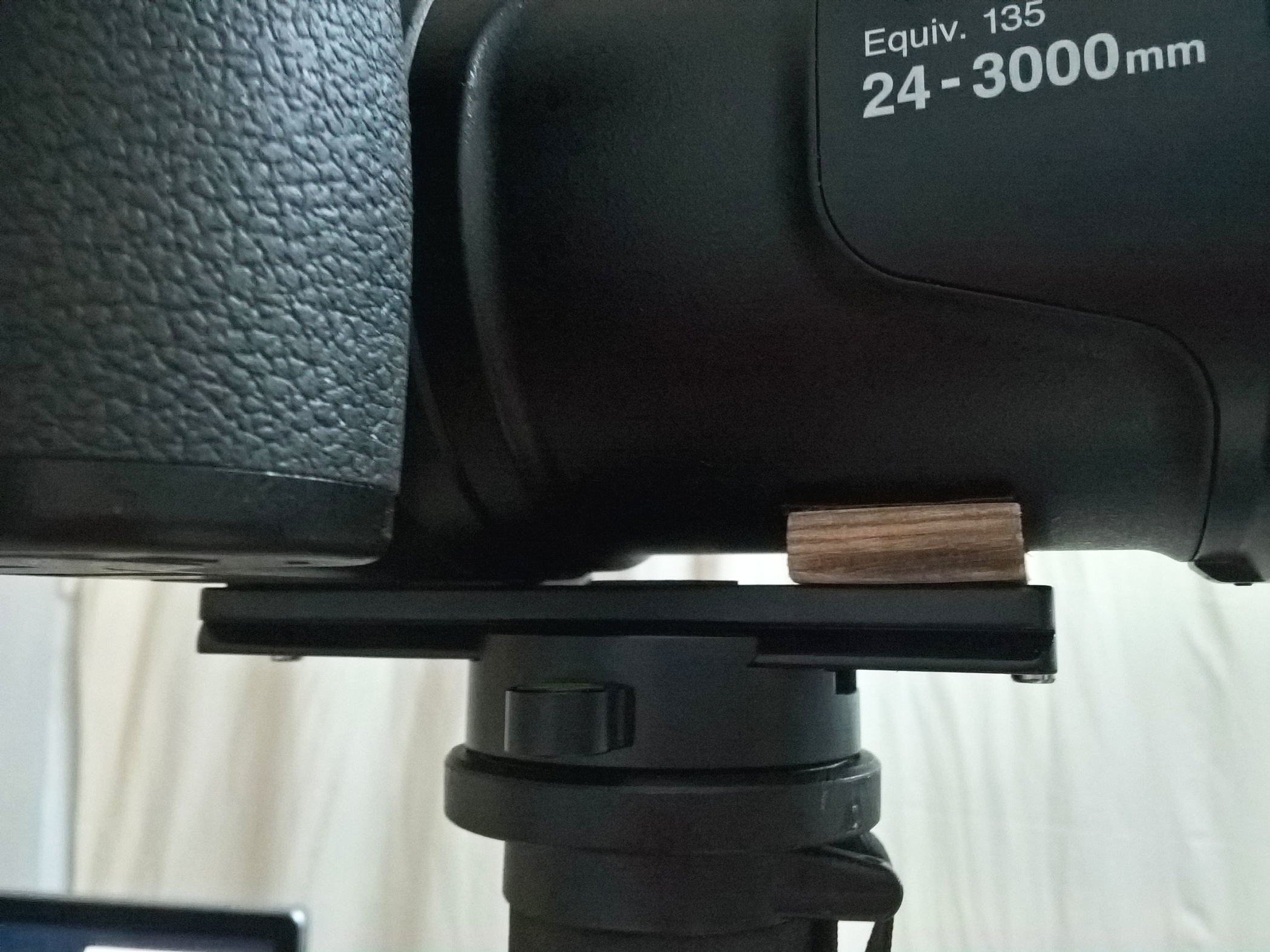

Hola.
Es posible que si no extiende las patas del trípode y de rodillas, obviamente, puedas seguir utilizando el mismo conjunto pero.....con un detalle como este que te muestro en las fotos.
Con una pletina Arca Swiss de solo 120mm. puedes conseguir esa clase de soporte con la pieza de madera u otra cosa que permita colocar el centro de masa de la P1000 justo encima de la rotula y el trípode. Así veras como cambiar la forma de trabajar con ella sobre el trípode.
Que conste que da igual el trípode y rotula que compres sino haces esto que te muestro porque siempre estarás atado a la rosca del trípode de la cámara que es lo que por desgracia tiene mal diseñado y que provoca esos problemas que tienes al hacer zoom lejos.
Ten en cuenta que estas con 3.000 milímetros de longitud focal eso es un....telescopio y por norma suelen utilizarse trípodes como el de esta foto que son enormes para que no se muevan nada, además de aguantar el peso de los telescopios que son por norma muy grandes. En la foto solo esta una de mis cámaras pero el trípode es para un telescopio de solo....2.000 milímetros de longitud focal.
En esta otra imagen puedes ver una P1000 sobre un trípode pero si te fijas lleva ese INVENTO de la pletina Arca Swiss y si quisieras hacer bien las cosas, con el puesto debajo de la cámara como debería de ser lo suyo, el trípode ideal seria el de la derecha donde podrías trabajar al máximo de su potencial sin preocuparte de nada porque ese, no se iba a mover ni un milímetro.
